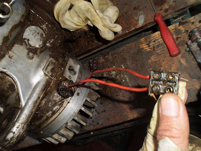

bueno pues ya esta limpio el motor , aunque el la parte de arriba no hay manera con tanta ranurita, tendre que desmontarla y darle con algún antioxido que lijar eso va ser imposible, una foto de esta parte :

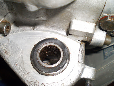

También he visto estas gomas un poco picadas, ¿conviene cambiarlas?
Y finalmente esta ñapa, ¿alguien tiene com es el original o es asi? :

Para el cilindro lo mas normal es chorrear y pintar con anticalorica negra (queda mas curiosote) y los silenblocks yo los cambio por defecto, te ahorras mucha vibracion molesta...

los silentblock se pueden comprar en cualquier tienda o hay que ir al comercio especializado?
Iniciador del debate Respondido : 20/04/2009 6:55 pm
(@Kailus)
por internet piezas para lambretta: asmscooters.com, scooterclasico.com, harryscooter.com... te lo mandan a casa y si algo no te va bien lo devuelves y te reembolsan el importe...
