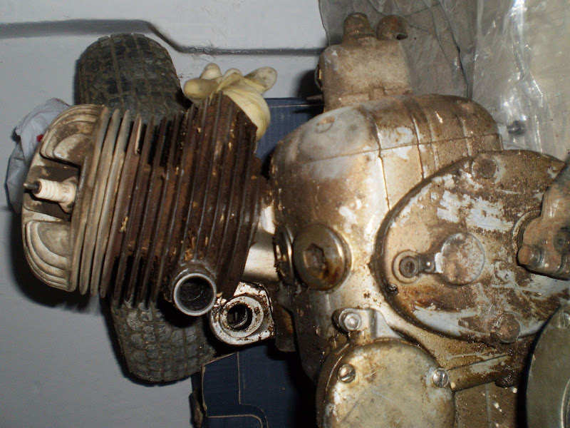

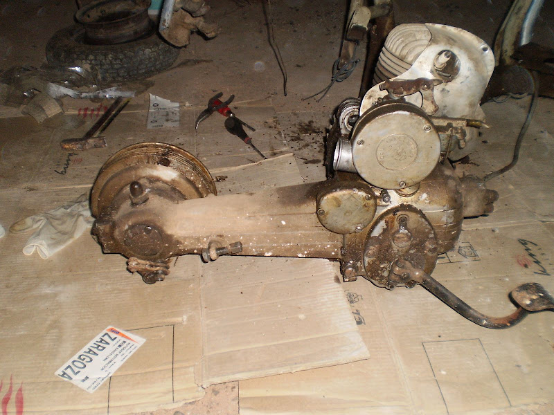

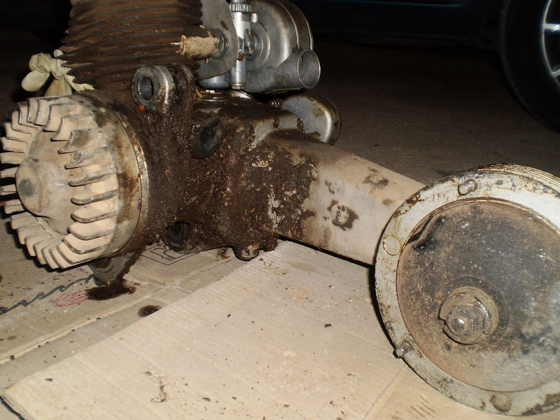

¿ahora como lo limpio, le meto con el compresor y cillingbang o fairy o con spray desengrasante y trapito jejej?
Otra pregunta , las piezas pequeñas oxidadas del motor y otras como tornillos, etcc.....como hago para quitar el oxido y que no se vuelvan a oxidar? hay que zincarlas?.... tengo un barniz para metales que dice que protege del oxido pero supongo que no servira si hay roce¿?¿?¿?

Lo mejor ahora que lo tenes asi es comprarte un spray de esos para limpiar motores (o dos) y llevartelo a un lavadero de coches, una vez alli le das spray a dolor y esperas unos minutos a que haga efecto, luego le metes agua apresion y si es caliente mejor. asi te quedara limpisimo y ademas esos sprays suelen dejar una pelicula aceitosa para que no se oxiden. Con la ultima lo he hecho asi y hay ido de lujo...
El cillingbang no te lo aconsejo por que al ser acido le quita el tratamiento quimico a las piezas y se oxidan muy rapido, lo tengo comprobado...
Los tornillos se compran nuevos excepto los que sean especiales y no encuentres pero ya te digo que se encuentran casi todo aun siendo especiales. Para la tornilleria exterior yo te aconsejo acero inox A2 o A4 (mejor) que nunca mas se te oxidaran...
Y las piezas que se han oxidado no te queda mas remedio que pintarlas o darles un baño quimico (al cromo, niquel, cadmio o zinc) los mas comunes son niquelado y cromado; el cromado queda mas guapo pero suele ser algo mas caro o no, donde yo las llevo me cobra lo mismo el baño que sea por que donde se va la pasta es en la preparacion asi que las cromo...
En cuanto a lo cambiar o no cambiar... yo he cambiado rodamientos, juntas, retenes y casi todos los casquillos de bronce. cuanto menos cambies sera mas barato y menos dolor de cabeza. Para estas cosas tengo una prensa pero cualquier tornero te lo cambia en un pis pas y por nada de pasta (retenes, rodamientos y casquillos) las juntas las pones tu mismo... todo lo compras en asmscooter.com, almacenclasico.com o scooterclasico.com o si te quieres buscar un poco mas la vida te recomiendo una buena tienda de rodamientos para los rodamientos, retenes y casquillos y papel de junta o nural para las juntas. los casquillos que no encuentres el tornero te los hace y te los ajusta si quieres... para cualquier duda acude a un tornero ajustador...

¿Es buena idea darle con agua a presión? no entrará dentro del motor????
Yo he limpiado un motor más lleno de mierda que ese con gasoil, una espátula de plástico o madera y mucha paciencia.
En el ultimo que he limpiado he cambiado el gasoil por disolvente nitro y el resultado es acojonante, la mierda sale sola...
Lo que si debes tener es cuidado por el colocón que te puedes meter con el disolvente, hay quehacerlo en un lugar bien ventilado y sin meter mucho la cabeza en el recipiente donde tengas el disolvente...

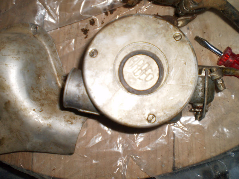

1 Juego juntas de carburador
2 Juego juntas del motor

como dice, creo que tubarro, si algo va bien no lo toques 😀 quiero decir que si el motor va bien no le hagas nada, que cuando le pase algo ya tendrás tiempo de liarte. Además ese motor no es difícil de bajar de la moto. Y abrirlo sólo para cambiar las juntas ([url= http://www.harryscooters.com/product_info.php?products_id=1444 ]estas[/url]) no merece la pena. Así que yo te aconsejaría que no lo abrieses.
De cómo limpiarlo, pues yo lo hice con diesel, espátula y cepillo y una cubeta que recirculaba el diesel. En este hilo lo puedes ver http://www.vespania.org/foro/viewtopic. ... highlight=. Pero claro que lo tenía despiezado que es más fácil de manejar. Así de una pieza supongo que el método de kailus será el mejor.

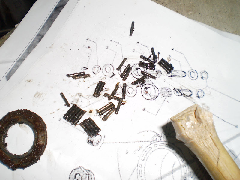

otra cosa es el tema de las agujas yo pensaba que eran 24 y yo he contado 34 , en la foto se ven.

entre juntas de motor y juntas de carburador: las del carburador hay que cambiarlas of course, y las del motor, si no te quieres manchar las manos, no pondria ninguna hasta no ver que pierde por alguna.
Lo del agua a presion: sin pegas, no va a entrar agua, ademas, en el hipotetico caso que entrase agua, el aceite tienes que cambiarlo asi que que mas da, la gota de agua que pudiera entrar saldria con el aceite. Ah! eso si, limpialo con la bujia vieja puesta y los colectores de admision y escape cerrados si bajas el motor antes (yo lo limpie con el motor aun enganchado en la moto asi que no mire mucho)
