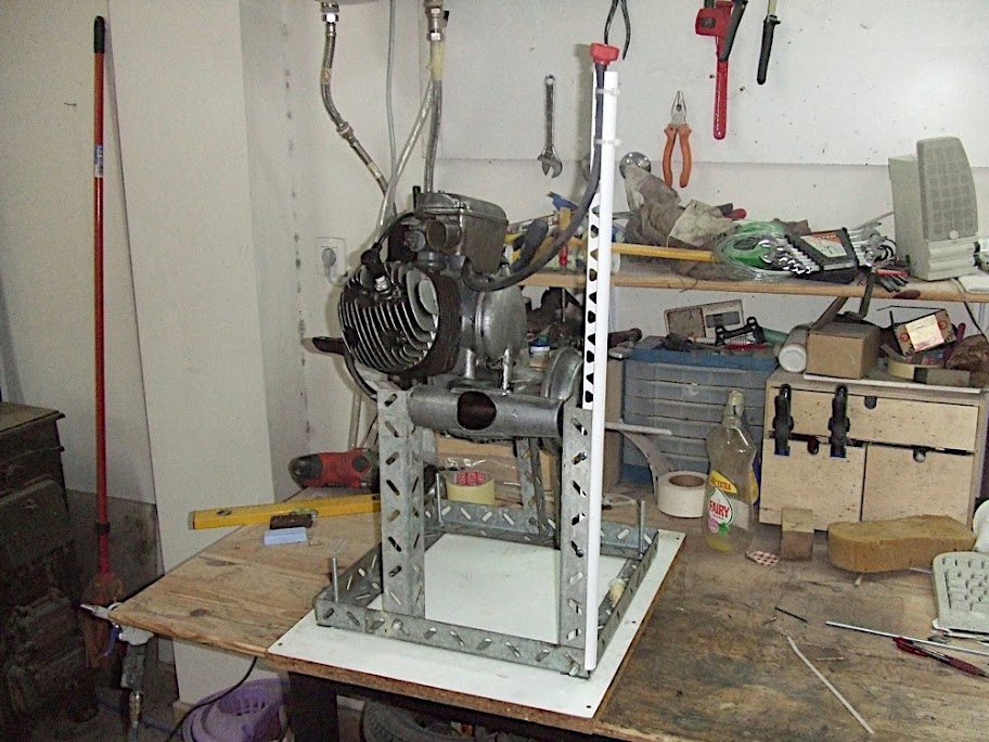

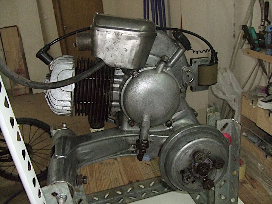

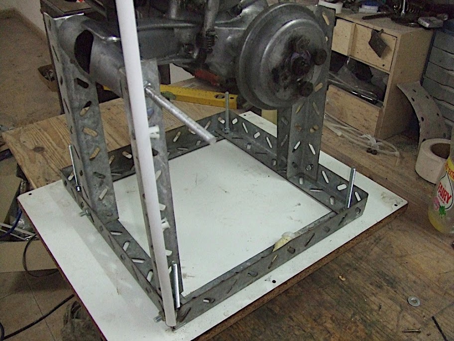

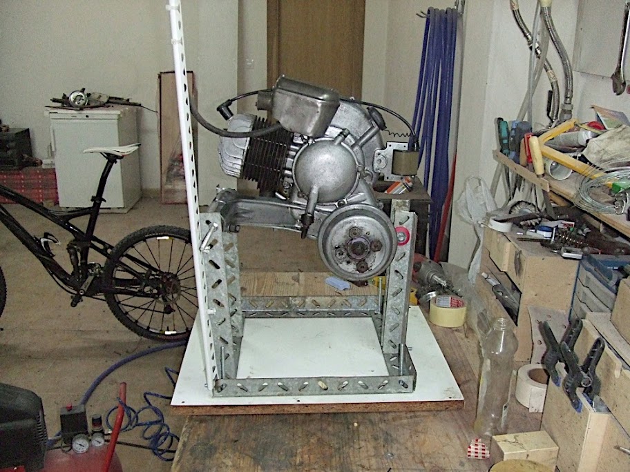

Gracias por la información. Ahora como bien prometí pongo algunas fotos del soporte del motor que me he preparado gracias a vuestra ayuda e inspiración del foro....
Saludos y gracias al foro.

Premio!!, una 125 S, je, je, je, ...
Enhorabuena!! 😉 😉
