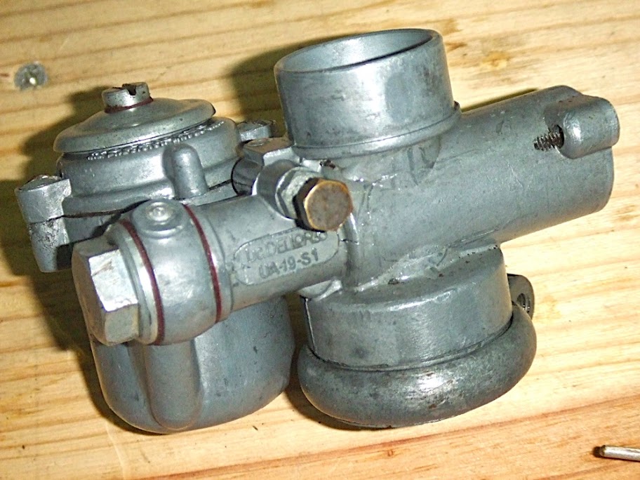

El que compre en recambiomoto es este de 17.
Y creo que le toca este de 19:
Que alguien me corrija si no es así. Un saludo.
Iniciador del debate Respondido : 27/02/2010 12:04 pm

Lo mas normal en las 125 anteriores al 60 , es encontrarse carburadores dellorto , estan mejor hechos , pero hay partidas que salen con IRZ , centrandonos un poco la pregunta original del post , creo que una 125 S del cincuentaitantos debe de llevar un 19 , ahora bien que con un 17 funciona , claro que si , se de 125n manillar de tubo que llevan un 19 y van muyyyy bien
un saludo
Respondido : 27/02/2010 1:43 pm
