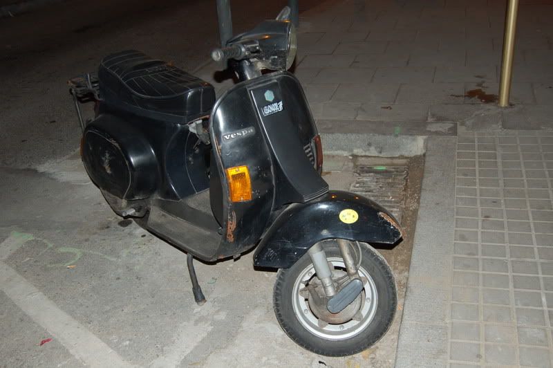

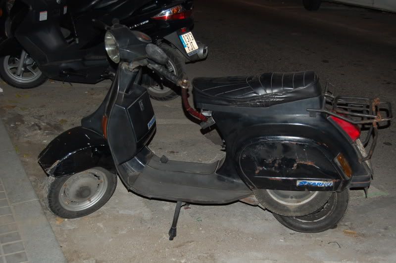

Pues ya le he hecho unas fotos a mi primera vespa, una PK 125 XL que mi novia me ha regalado para mi cumpleaños. La moto en cuestión costó 330 euros más el cambio de nombre, y tiene claro está sus defectillos, que, poco a poco espero ir mejorando.
http://i11.photobucket.com/albums/a190/ ... C_8822.jpg
http://i11.photobucket.com/albums/a190/ ... C_8824.jpg
Como podeis ver de chapa anda algo tocada, espero poderle meter mano algún día, sin embargo de motor va perfecta, hoy ha sido el primer día que la he conducido, no veais que mono tenía, han pasado 2 semanas desde que me la regalaron...
No le tira el cuentaquilómetros, frena poco y los cofanos y el portabultos trasero estan algo sueltos y en punto muerto vibran ruidosamente, pero pronto será una machine e irá como la seda 😈

Pues si, es una joya y no puedo quejarme...
Respecto a la vespa, me plantearé guardarla bajo techo según vaya mejorandola... pero si, de momento está en la calle, dudo que alguien tenga con ella malos pensamientos... 🙂
Por otro lado, quitaré el portabultos trasero e intentaré abrir los cofanos que no puedo...
Respecto al cuentakilometros, si a alguien se le ocurre que puede ser que no dude en decirlo, van todos los testigos, gasolin, reserva, luces, intermitentes, kilometros, pero falla el velocimetro...

del velocímetro seguro que se ha salido la sirga del cuentakilómetros. Cuando abras el cabezón mira que el cablecito con cabeza cuadrada entre en su lugar del cuentakilómetros. Comprueba que girando la rueda funciona el cuentakilómetros. Puede ser tb que este suelto el cable por la parte de la rueda delantera.
para abrir los cófanos tira de los tiradores negros bajo el asiento, mientras que haces fuerza (metiendo una mano por debajo del cofano) hacia tí. A veces cuesta un poco, pero siempre abren. Aprovecha la ocasión y enderezalos.
