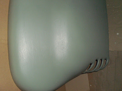

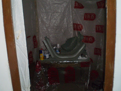

bueno pues después de muchos dias de lija, el sabado le di unas manos de convertidor de oxido a todo. Y aquí una recomendación :usar el que es líquido
no el de gel, este último al darlo con brocha deja las marcas de los brochazos. Esto me di cuenta despues de pintar, además en los sitios mas complicados hizo algún que otro grumo. En las fotos lo vereis, aunque no salieron muy haya.
Imagino que lo suyo es pasar lija fina para quitar lo que no quedo muy fino y dar una pasadita de imprimación antes de dar el color y la laca .
Para ser principiante me pondria un aprobado jejeje aunque no faltan algun goteron, algunos salpicones y el tema del gel antioxido....y el rato que me tire intentado descifrar las instrucciones del compresor y la pistola, os juro que era la primera vez que me acercaba a semejante cacharro...jajjja cuando se paro el compresor la primera vez pense...joder ya lo he roto jajajja...enfin de esta hago un programa para la tele.
Otra recomendación , cada cierto tiempo desmontar la parte de la pistola donde escupe la pintura y meterla en disolvente o empezara a tirar la pintura a gotitas , salpicando......Igual con pistolas mejores no es necesario. Después de hacer esto todo fue mucho mejor , mas rapido, tenía que haberlo hecho al principio también.

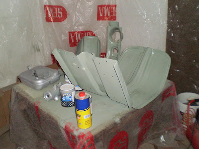

os pongo las afotos , me hice una sala de pintado que es un lujo

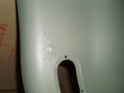

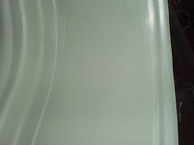

rayas,grumos y hasta un pelo ---de la brocha jejej no mio (tercera foto en el borde casi)
peazo grumo del gel antioxido

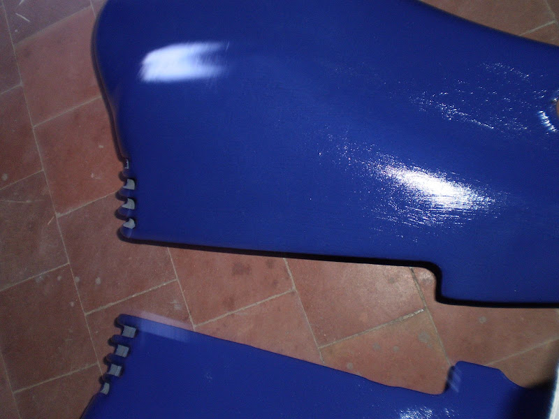

hola, de nuevo , al final di lija y lo pinte con el color definitivo y......
no ha quedado mu bien , de lejos da el pego pero de cercaaaa
foto :
Iniciador del debate Respondido : 15/04/2009 7:50 pm
