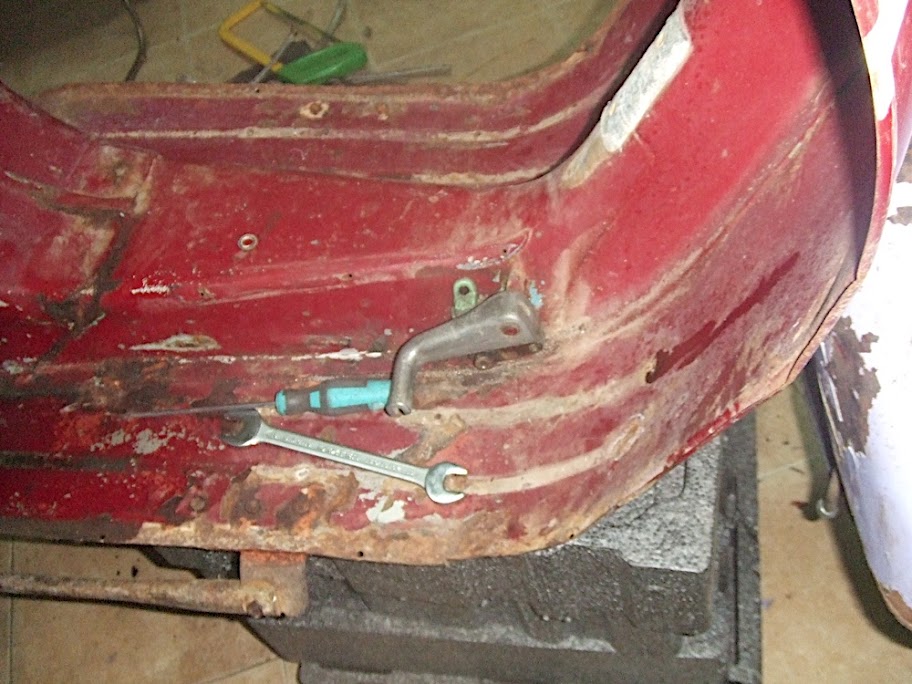

Bueno acabo de desmontar casi toda la vespa pero ahora no veo la manera de quitar el pedal de freno. Quiero lijarla para pintarla y me gustaría quitarlo.
¿Alguien me dice como se quita....?

Baja el pedal y atravesando la hendidura de la parte superior verás un pasador grueso que lo sujeta al chasis, dale al 3 en uno con
cuyons
y con un poco de maña, algo de fuerza y otro poco de maña si no esta muy agarrado saldrá.

Ok, muchas gracias, probaré a ver que tal. Lo había visto pero no estaba seguro como se sacaba.
