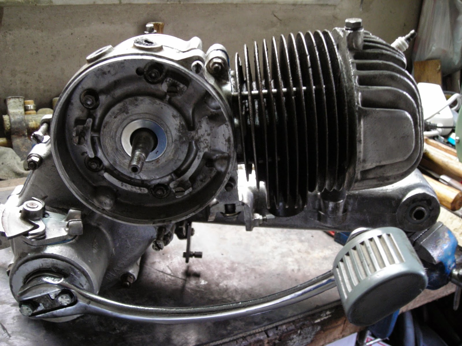

Ahora yo le pongo imagenes:
Estas abuelitas montaban este motor, el motor de bocolo.
El motor de bocolo:
El bovolo en si, es decir el basculante donde iria colocado el resto del motor y la rueda de atras.
