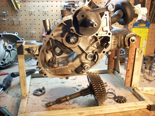

No te acabo de entender bien. ¿A qué llamas selector?
En este album de picasa, colgué las fotos de montaje de un fl125, por si te sirve de guía: https://picasaweb.google.com/114952484138881324898/FLAlberto
El selector realmente es la pieza que puedes ver aquí con forma de U montado en el carter
El eje (secundario) es el que tienes que sacar a golpes con mimo. El selector sale luego desenroscando y hacia arriba (se ve el vaso de la carraca)
En esta foto ves el alicate con punta para sacar los clips. Si no tienes algo así te va a costar horrores sacar los circlips (zircliz, pelucas dixit). Con los clips fuera, lo complicado es volver a meter el muelle y las bolas. Lleva un muelle de manera perpendicular al eje (atravesandolo) y una bola a cada lado del muelle para deslizarse por las muescas de la cruceta. En los modelos pk, no hay selector propiamente dicho, como los px. Todas las piezas colaboran un poco en el cambio 🙂
Suerte!
Respondido : 17/07/2012 7:07 pm
Por cierto, la próxima abre un hilo nuevo que a la gente se le hace la picha un lío. Gracias.
Respondido : 17/07/2012 7:08 pm

Muchas gracias por responder nandoplaza, y antes que nada pedir perdón de nuevo por el offtopic, si te parece resolvemos esta duda y la próxima abro un nuevo hilo.
Al selector me refiero a lo que tú comentas, a la pieza en forma de U, y a los clips que me refiero son los de la foto adjunta. Aunque viendo las fotos de tu post, tú desmontas el eje sin sacar estos clips de las patillas sujetas al selector y que actúan sobre la cruceta...
Entonces, con los engranajes fuera y teniendo sólo el eje de la cruceta sujeto por las dos patillas del selector y por el rodamiento del lado del embrague...
¿no hace falta desmontar nada más, para sacar este eje para luego sacar la cruceta? He visto tus fotos, que por cierto muchas gracias por el enlace al álbum picasa porque me va a venir de cine...
o es necesario también aflojar un poco el espárrago que sujeta el selector por arriba para que haga un poco de juego...
Igual es algo muy obvio pero es que estuve ayer intentando sacarlo y me da miedo romper algo... lo hago con mucho cuidado pero no sé si he de desmontar algo más para que salga el eje más facilmente...
Muchas gracias de nuevo por contestar,
Un saludo de SuperOcho!
EDITO: no me deja subir la foto por su tamaño, pero como he comentado son los que sujetan las dos patillas del selector y que como he dicho tú no desmontas.
