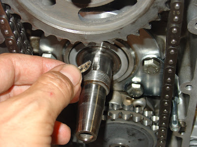

¿que chaveta? no veo nada por ningun sitio ¡¡¡¡¡

(@rodri_bgs)
La chaveta es una plaquita metalica (como media uña) que va alojada entre una hendidura en el eje y otra endidura en el plato, para que no gire libremente el plato sobre el eje....
Una foto por cortesia de google:
