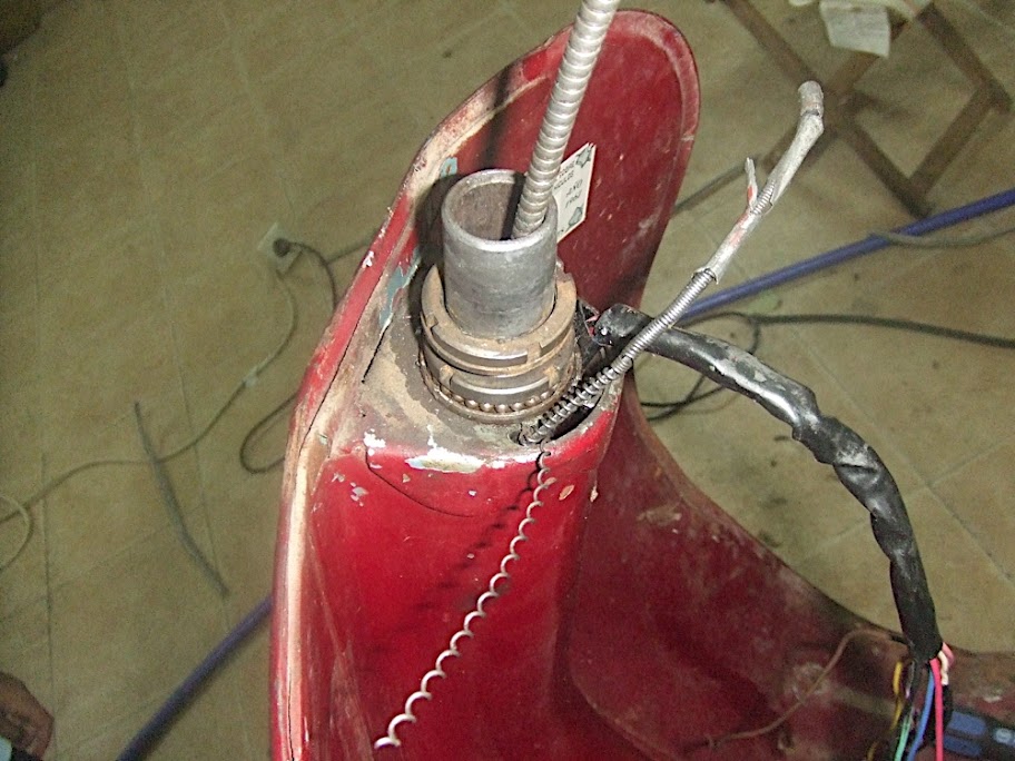

Te puedo decir como los he puesto yo. Por el eje de la dirección solo se pasa el cable del cuentakilómetros y los demás deben ir por la anilla que bordea la dirección. luego en la parte de abajo de la dirección hay un tubo que yo pasé si no recuerdo mal los dos cables de las marchas, y tanto el del freno trasero como el del embrague pasan directos por debajo de donde se ponen los pies y salen por debajo de la rueda trasera que verás que hay tres huecos, uno mas gordo de las marchas y otro del freno y otro para el embrague. El del acelerador creo que sale directo al motor por el hueco del depósigo.
Pongo una foto de cuando la desmonté. En cuento tenga la cámara te puedo poner una de como están ahora recién metidos, que se verán más claros.
No se si te aclaras pero.... con las fotos se verá más claro.
