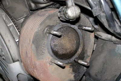

Al final va a ser tan sencillo como que SI está gripada..., je, jeeeeeee... Tengo varios juegos de cilindro/pistón nuevos de PX200, creo que ya me confirmásteis hace tiempo que no había ningún problema para ponerlos a la COSA.
Esta semana desmonto cilindro (hare fotos :-)) y a ver que sale...
Hice estas cuando desmonté la culata;
(en el blog se pueden ver más gradessssssss)
Gracias, de momento me estáis prestando una gran ayuda.-
