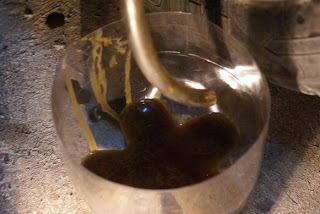

Bueno, posssssssssssssss..., al final esta tarde he encontrado un ratillo y junto con un coleguilla he cambiado el líquido de frenos de la COSA...
Los purgadores estaban donde me habíais indicado, y el trasero tiene una mala leche de cojon***, apenas hay espacio para poder meter la llave y aflojar/apretar.

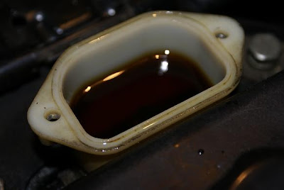

Lo que me he encontrado en vez de líquido de frenos es una especie de barrillo o chocolate 😯 😯 😯 😯
Ahora frena mucho más y de una manera más progresiva, ha valido la pena... 🙂 🙂
Muchas Gracias, a todos los que me han ayudado
on line
Salu.-

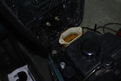

Ah !!! ahora ya se ve el fondo del depósito del líquido de frenossssssssssss...
