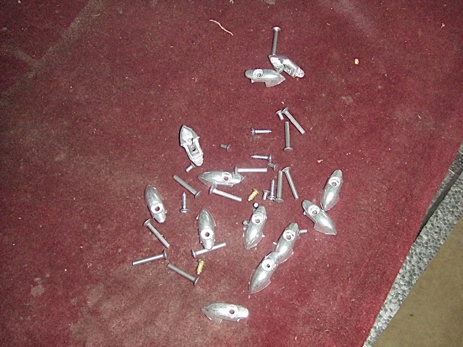

Bueno, ya tengo parte de la vespa pintada y he empezado a colocar algunas piezas que tenía preparadas. Lo primero has sido colocar las guias del suelo de mi vespa 125s. Pedí el lote completo para este modelo pero mi duda es a la hora de poner los remaches que trae. No lo tengo muy claro pero posiblemente los del centro de la barilla los coloque con remaches tradicionales ya que van debajo de la goma y no se ven, pero los de las puntas debería de poner los originales que se quedan mejor.
¿Como se colocan? Dándole vueltas creo que lo que tendré que hacer es insertarlos y una vez metidos hasta el fondo cortarlos por la parte de abajo con unos alicates de corte.... supongo que como entran justos y al cortar como el corte no es limpio pues se quedarán encajados.
¿es esa la manera de colocarlos o estoy equivocado..? Lo más facil sería unos remaches normales pero nos e como se quedarían vistos desde arriba....
Pongo una foto

Hola Luis, a la mia le puse los originales, los metes y si son largo los cortas con unas alicates por la parte de abajo, dejando uns 5 mm mas o menos, necesitaras un botador o algo parecido para tibar en la parte de la cabeza, luego con un martillo le das por debajo harte remacharlos, yo prefiero estos a los comerciales. Un saludo.

Gracias, al final he utilizado los originales para las cabezas y unos remaches para el centro. Los he puesto como me has comentado, cortando a 5 mm y luego dándole con el martillo para remacharlos. Podría apuntar que antes de golpear he puesto cinta de carrocero para no dañar la pintura y no he golpeado diréctamente con el martillo sino que he puesto los alicates por medio para evitar fallar...
