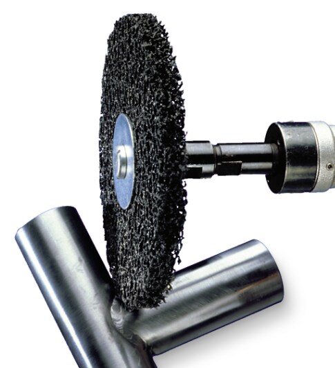

El pariente se ha kedao anonadado el otro día cuando ha ido a kitar el óxido de los cófanos de la Vespa que intenta restaurar ahora, porque toda la vida de Dios lo ha lijado o utilizado un cepillo de alambre, pero ese día se le ha ocurrido usar esos Discos de los que ya había oído hablar pero nunca se había atrevido a utilizar, y claro a alucinado porque que sepáis que son una maravilla, lo arranca todo pintura, óxido y lo que haga falta, te deja todo en chapa viva en un pis pas....Ayyyyy si lo llego ha saber antes!!!!-decía el pobre... 😳

Este tipo de abrasivos se utilizan para la eliminación de pintura y óxido superficial en lugares de difícil acceso y limpieza de áreas donde se va a proceder a soldar o despuntear puntos de soldadura. Su gra ventaja radica en la facilidad con la que se trabaja, su buen acabado y que apenas agreden a la chapa. Se puede adaptar a máquinas neumátis y eléctricas.

Para hacernos una idea es un disco que se puede acoplar al taladro:

Yo he hecho dos vespas y una lambretta con ese disco para una radial pequeña y va de lujo, se tarda muuucho menos que con cualquier otro sistema, te deja la chapa limpita en un plis plas.

Os puedo asegurar que funciona. El amigo Oink Oink me dejó el escape con un disco de esos (que todavía se lo debo) como el culito de un bebé para poder pintarlo para bajar a la Vespaniada.
Funciona de P.M.
