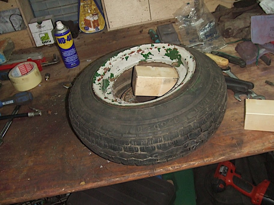

Hola, esta tarde he estado desmontando las últimas piezas de mi 125s. Pero cuando he intentado desmontar las llantas para lijarlas y pintarlas, con una de ellas no hemos podido despegarla..... La primera sin problemas, quitamos los tornillos un poco de martillo para despegar la llanta y bien.... ha salido. Pero la otra, como pongo en la foto no hay manera de despegar la llanta de la cubierta. Le doy aire como se ve en la foto y nada... la llanta despega pero la goma no despega...
¿Que puedo hacer?
Gracias

hola
ve abriendo con un destornillador o desmontable y echando jabon. ponla en el suelo y pisa con el tacon entre llanta y goma. o ayudate con un torno de mesa

Si usas el buscador veras un post que inicie yo mismo en el que preguntaba como hacerlo. Al final a mi novia se le ocurrio tirar disolvente, lo hice, deje 1 min la llanta en reposo y salio sin fuerza! Eso si, solo i vas a tirar la cubierta...
