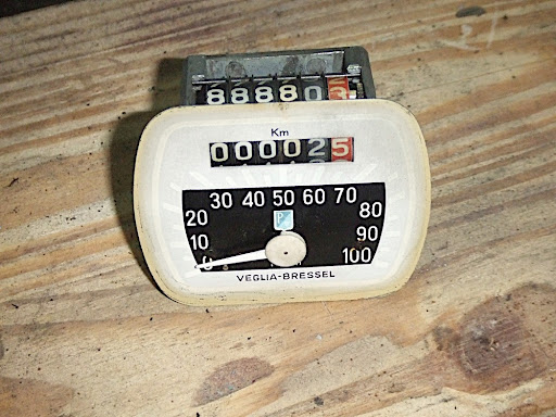

¿Alguien me puede decir como poner el cuentakilometros a 0? He desmontado el original para cambiar la goma y el cristal que está rajado, pero no se como ponerlo a 0.
Me gustaría una vez que la ponga en marcha empezarla con el kilometraje a 0
Pongo alguna foto de referencia.
Gracias.

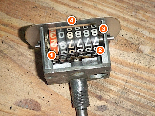

Bueno, pues después de darle vueltas (y nunca mejor dicho 🙂 ) voy a decir como lo he puesto a cero, bueno lo he dejado en 2.5 km....
Como se ve en la ilustración que he puesto, primero quito la barilla haciendo palanca en el
1
y en el
2
. Yo lo hice con un destornillador plano y sale muy facil. Fijarse bien que cada ruleta de número tiene una mueca por donde pasa la guia.
Una vez quitada como hay quer ir separando las ruletas (
4
) con la uña hasta que te deje saltar los números. Como se puede ver en el 3 el muelle que hay es el que nos deja margen para poder separar una ruleta de otra y poder rularla esquivando unos casquillos que las bloquean.
Una vez que separa dos ruletas se ve facil cual es el sistema para ponerlo a 0. Cuando ya lo tienes todo cuadrado pues se vuelve a poner el eje y a correr.....
Espero que ayude...
