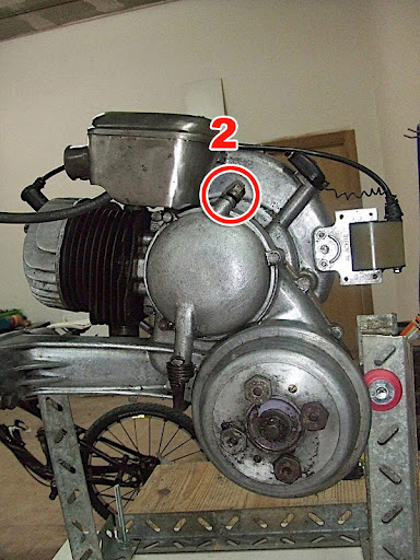

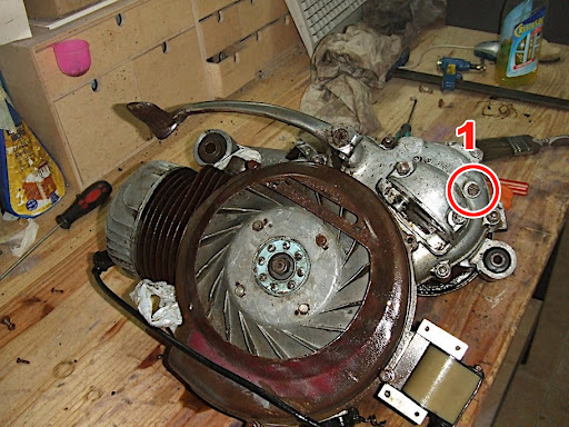

Bueno, sigo leyendo el foro como todas las noches jejeej y acaba de surgirme una duda. El fin de semana arranqué por fin el motor, pero quiero llevarlo este fin de semana al campo y limpiarlo bien a fondo e intenter ajustarle el carburador...
Antes de arrancarlo le puse su correspondiente aceite sae 30 pero ahora viendo un posto de aceite no estoy seguro si le puse bien el aceite a mi motor. Según lei se le ponía unos 300ml y yo se los puse por el tornillo que tiene el motor arriba y vi que si quitaba el tapón de abajo que supongo que sea para sangrarlo caia el que ponía.
Mi pregunta es si el lugar para poner el aceite es por el tornillo que pone
2
y por donde se sangra el por el
1
y ¿Como se cuanto aceite hay que poner?
Gracias

Hola, le has echado aceite, como para freír una arroba de peces. El tornillo Nº 2 es un respiradero. El tornillo Nº1 es el tornillo de llenado y cuando el aceite enrasa con él, es que esta a nivel.
Saludos:

Puffff vaya que si la he liado. Ahora como puedo dar marcha atrás..... habré dañado algo.... la verdad solo la arranqué como 1 minuto..

No pasa nada, déjala a nivél y ya está.
Saludos:

Y para dejarla la nivel sería soltar el tornillo de abajo has tasta que salga todo lo que hay. De esta manera se quedará al nivel del tornillo. Pero cuando tenga que cambiar el aceite... ¿Por donde lo saco...? ¿hay otro tornillo más abajo que no he visto....?
Muchas gracias
esto es aprender a base de tortazos.. 😳 pero al fin y al cabo es aprender que para eso estoy montando yo la vespa... sino la llevaría al taller.

Hay un tornillo de vaciado en la parte baja.
Consejo: hazte con el manual de usuario. Para estas cosas básicas viene muy bien.
A base de tortas creo que hemos aprendido todos.
