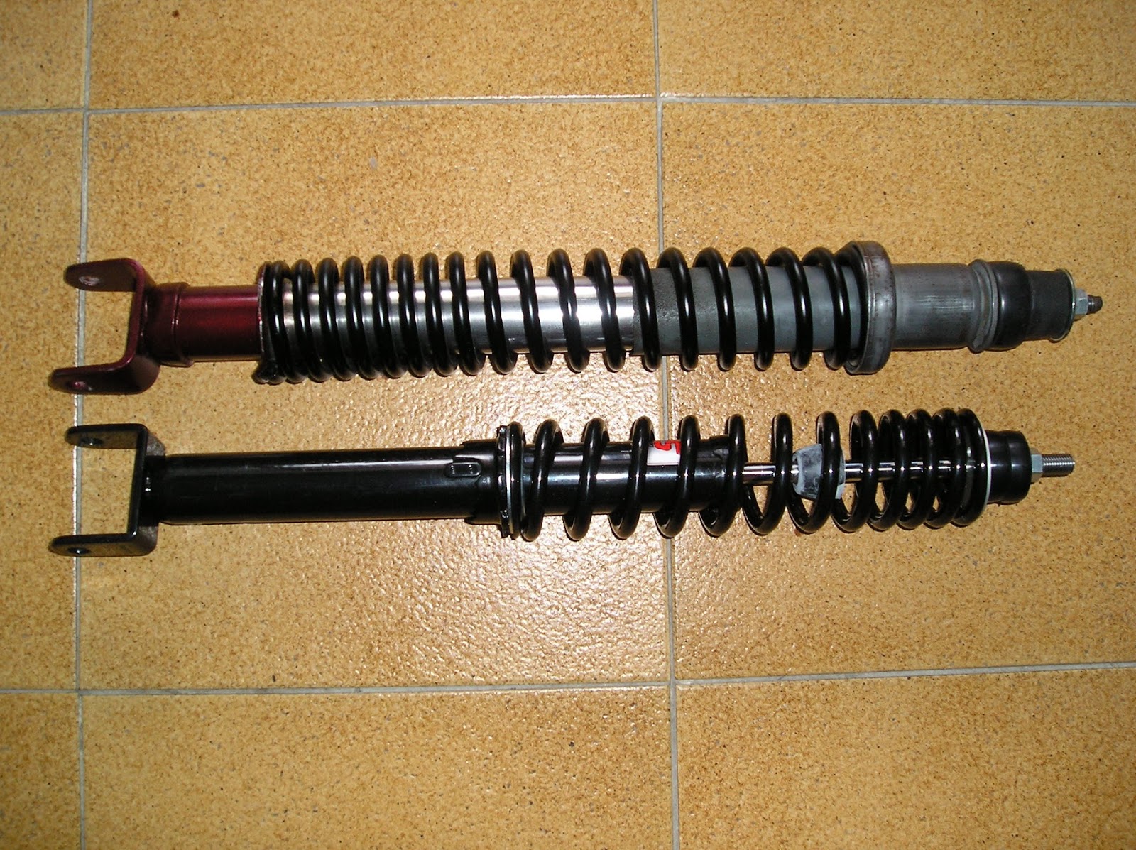

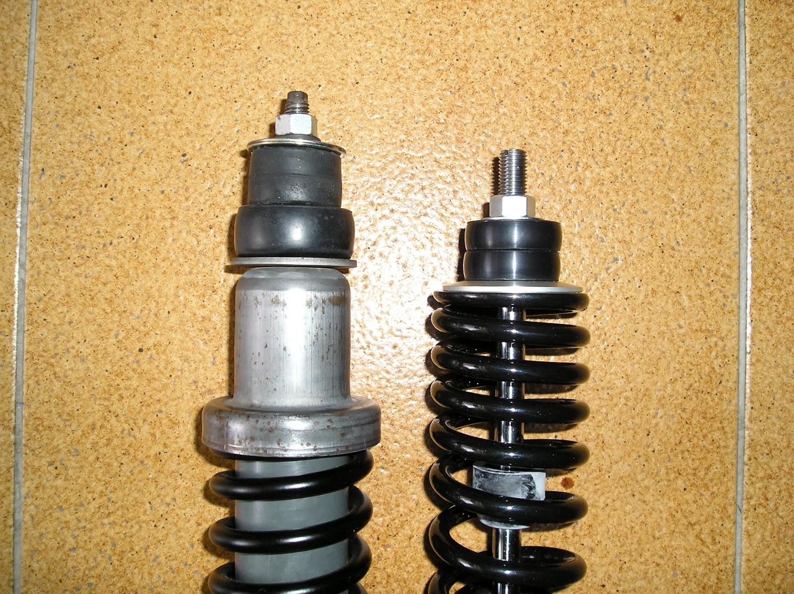

Hola, quisiera consultar si algún colega del foro a cambiado el amortiguador trasero de la vespa cosa, pues el problema lo tengo que mandé a pedir el amortiguador para dicha vespa marca YSS donde mencionan en varias web que es para la vespa cosa, mi sorpresa es que cuando lo recibo me encuentro que el original en la parte de arriba es mas estrecho con lo cual el amortiguador YSS no cabe por el hueco me da el muelle. Si alguien lo ha instalado que me diga como se puede.
Dejo unas fotos para que veáis la diferencia.

Bueno después de darle mil vueltas al amortiguador de como instalarlo... que no se puede de ninguna manera es un error del fabricante que lo ha catalogado mal, así que me toca devolverlo y buscar el compatible. La casa donde lo pedí no me ha puesto ninguna pega y me devuelve el dinero del amortiguador y los portes.
