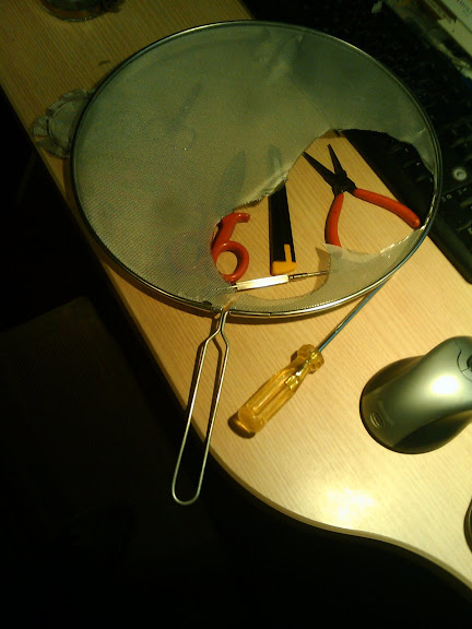

Necesitaremos: Cuter, tijeras, filtro de caja antiguo, y telilla metalica (de colador)

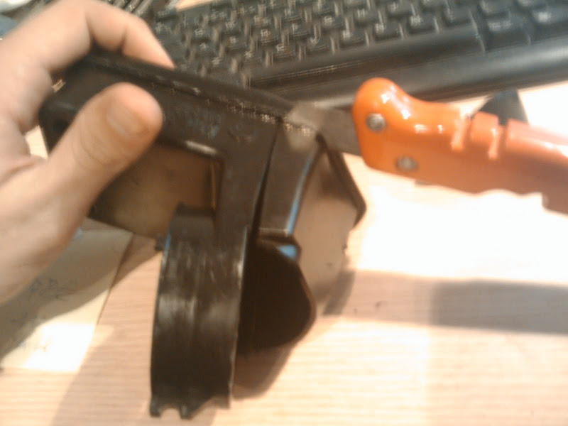

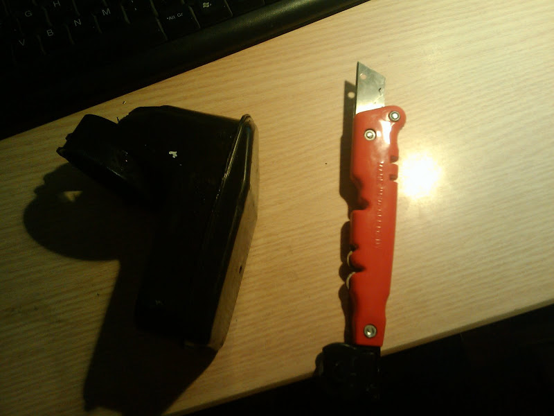

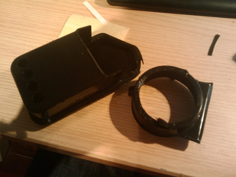

Con un cuter, vamos haciendo cortes para separar la parte que va enganchada al carburador (donde va la brida), del resto de la caja del filtro
Al final quedara asi:

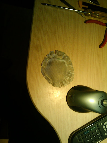

Yo he comprado un tapasartenes de red metalica, 1'20 € en el hipercor, marcamos (dos dedos mas de la circunferencia que nos ha quedado, porque ya supondreis que me ha pasado 😡 ):
Nos queda una telilla asi:

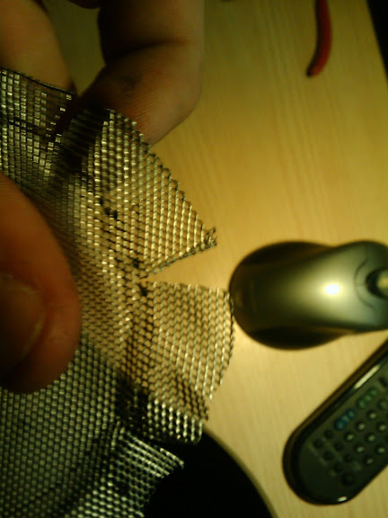

Hacemos unos cortes hacia el centro para facilitar el doblado y que no haga arrugas:
