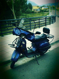

Seguramente te faltarán los
tubos
que van anclados al chasis de la Vespa... Muchos sides de este tipo se demontaban y dejaban estos tubos atornillados en la Vespa original, luego se vendía el side y ya la tenemos liada
En esta fotillo, si te fijas verás los tubos que te comento, uno a cada lado de la pata de cabra, van de lado a lado de la Vespa y las dos barras del side van dentro..., luego se atornillan a la punta:
