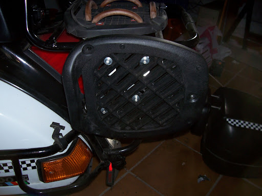

Pues a mi se me iluminó la bombilla en el AdLI, cuando vi los bauletes a 20€, los coloqué así y los probé para ir a la Vespaniada desde Granada (1270 km ida y vuelta). Vazn muy bien, no se nota nada en la estabilidad de la vespa, no se notan con viento, puedes dejar la vespa cargada sin temor a que te quiten algo.

Hombre Paco, creo que no hablamos durante la Vespaniada(creo), no se dio la coincidencia y había muuuuucha gente, pero tu Vespa no pasó desapercibida, rodé delante y detrás de ti en varias ocasiones.
No me di cuenta de que eran baulete del Aldi, yo tengo dos de esos, me gustaría saber como hiciste los herrajes (medidas) y de que forma los hiciste para que te diera confianza suficiente de que no ibas a perder nada por el camino, muy ocurrente desde luego.

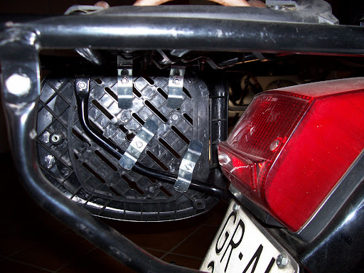

Hola, pues eso, la Vespaniada muy corta y muchos a conocer, a ver en la próxima (¿Eurovespa?). Los bauletes del ADLI van sobre unas plataformas multiperforadas que permiten anclarlas a cualquier portaequipajes con unas pletinas, yo lo que hice fue colocarlas de manera que se agrarran a los tirantes de la parrilla que van a los tornillos de la matrícula y al borde de la parrilla. Como no me fia ba de las cerraduras, les instalé unas correas dentro para sujetar los bolsos donde llevaba el equipaje y evitar que se calleran en caso de apertura fortuita. lo malo es que se tapan los intermitentes traseros lo que solucioné instalando unos universales sobre el baúl superior. También me preocupaba la visibilidad del piloto trasero, pero Roque me confirmó que al ir resguardado del solo se veia mucho más que a las otras PX. Lo de la estanqueidad no lo he probado, pero es algo a tener en cuenta, no obstante la montaña y el cicloturismo me han acostumbrado a llevar el equipaje siempre en bolasa de plástico, por muy impermeable que digan que es el material. A ver si hago unas fotillos y os las pongo.
