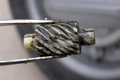

Esta historia empieza hace un par de semanas, cuando me dio por desmontar el freno delantero de la IRIS porque frenaba poco...
Aquí empezó todo;
Ya que desmonté el tambor delantero, aproveché para cambiar la grasa que hay dentro del cubo, que así seguro el reenvio del cuentaquilómetros lo agradecería 🙂 🙂
Y si que lo agradeció..., si..., a los dos días empezó a
cimbrear
la aguja del velocímetro y un dia bajando a currar..., se murió del todo...
Primero pensé que se había jodido la sirga del velocímetro..., pero al desmontarla para cambiarla, resulta que estaba bien y siguiendo con la búsqueda me encontré con esto;
Menos mal que tenía un envio pendiente de Machado y me metieron antes de salir
una rosca
de esas 🙂
Una vez cambiado, alucinaba lo fina que iba la aguja del velocímetro, hacía mucho tiempo que no había ido así de fina..., aunque viendo como estaba el reenvío no me extraña.
