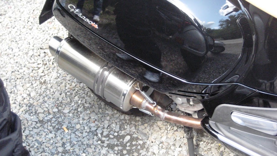

Escape "casero"
Este me da a mi que es casero...
No se yo si ese escape tocará con el plático cuando pille un bache..., lo veo muuuuuuuuu
gordo

ahi,vespaciano,puedes ver lo que te comenté......el colector esta churruscao y el
puro
? no,porque?,muy simple.....ese escape esta
encamisao
o sea,lo que es no es el escape,es un embellecedor que al mismo tiempo hace de camara de aire y no deja churruscar la segunda camara.....por eso los mios se churrascan y las mierdas estas no 😯
un saludo
p.d.:ahh eso si,no creo que lleven las fibras que lleva el mio........son fibras de ceramica,mas de 1200ºc aguantan......una pasta vamos.......son las que se usan en refineria....
