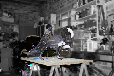

El año pasado, le coloqué a la GTS la cúpula alta de invierno para ir a Pigüinos (al final fue Motaurossssssss :-), je, jeeeeeeeeeeeeee...)
Y el día antes del viaje decidí recortarla, porque no me hacía mucha gracia que fuera tan alta y tuviera que ir viendo a través de ella.... Como todo fue deprisa y corriendo, le metí
el tajo
de una manera rápida y sin muchos contemplamientos.
El resultado fue este;
Ahora que se la he vuelto a poner este invierno he aprovechado para acabar de redondear los bordes, ya que no me convencia como quedaba esteticamente 🙂

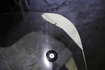

Primero encintamos con cinta de carrocero las partes que queremos cortar...

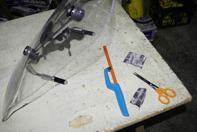

Preparamos las herramientas, que como veis son sencillas, la cinta de carrocero, la sierra (pequeñita...) y papel de lija para el acabado...

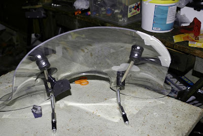

Nos ponemos manos a la obra;

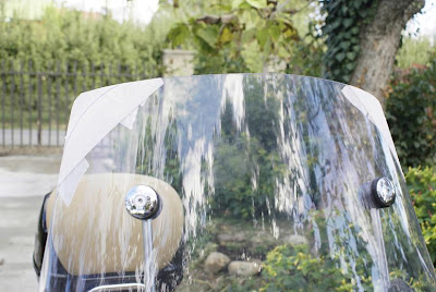

Y este es el resultado, más o menos... 🙂 🙂 🙂 Ahora ya se parece mucho más al acabado original.

Ahora seguro que queda mucho mejor.., Antes el corte se veía muy recto.
