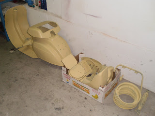

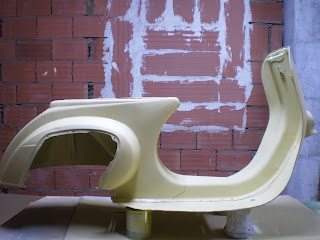

Sólamente os voy a mostrar una foto, las piezas imprimadas y preparadas para enmasillar y quitar bullones que puedan tener...

No se si os mostré ya la moto imprimada (la verdad es que podría revisarlo, pero...) en cualquier caso, aquí os enseño eso, las piezas con la primera imprimación. Resulta que está muy bien echada (se nota que llevamos ya algunas motos) lo que véis está a falta de repasar bullones (que son muy pequeños) y enmasillar, lijar y empezar a pintar.

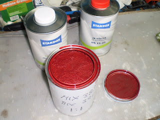

Al final he elegido este color, en las fotos no se aprecia bien del todo, pero toda la gente que lo ha visto ha dicho que está muy bien, yo no sabía si tirarme por un granate o un crema, al final me he ido por aquí, y cuanto más lo veo, más me gusta.
Se trata de una pintura bicapa al agua: el color es al agua, muy bonito, tiene un toque metalizado muy chulo, una vez seco se le aplica una segunda capa de laca, se ven en las fotos los botes de laca y catalizador, este producto es ya con disolventes, y es el que da brillo y dureza al color, el toque final. Hay algunas piezas que irán con un color aluminio como los tambores de las ruedas, buje delantero, ventilador y tapas del ventilador y cilindro. A ver si estos días me meto con la masilla y en breve os puedo mostrar algún avance.
(las fotos la pongo luego) (¡hala! ya están puestas)

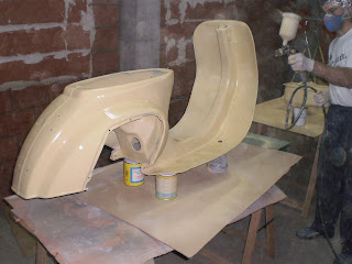

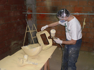

Seguimos con la marcha, ayer ¡por fin! reanudé los trabajos que me llevarán, según lo previsto, a terminar la restauración de AMATISTA para poder lucirla en la Vespaniada de Ávila

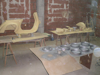

Como podéis ver, estuve dando una segunda capa de imprimación a la moto, una ves enmasillada y quitados todos los bullones importantes (bueno, alguna cosita queda).
Aquí me véis imprimando guantera:

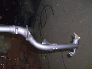

Imprimando el chasis:
El chasis imprimado, cuando os comentaba que queda alguna cosilla... fijáos en el marco de la tapa del motor, parte superior, habrá que enmasillar un poquito.
Las llantas estaban bien imprimadas, así que se lijaron y se les dio ya su pintura definitiva, como a otras piezas... este es el mientras.

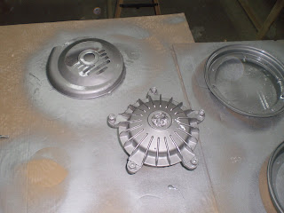

Tambor trasero y tapa del ventilador...

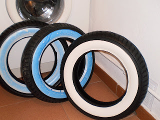

Viendo el resultado en las llantas, no pude dejarlas en el pueblo y me las traje, también subí las cubiertas a casa para prepararlas para el montaje, ¿adivináis cuál será la próxima entrega en el blog?

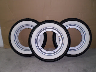

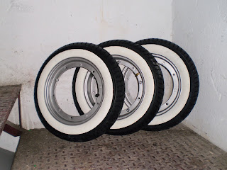

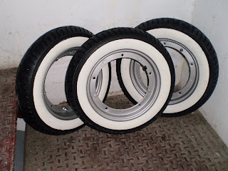

Pues efectivamente, si os enseñé los neumáticos y os conté que me traje las llantas, aquí os muestro cómo han quedado las ruedas de la súper, estoy encantado, son preciosasy si no miradlas vosotros mismos:
Hala, ya me contáis. Nos vemos.

ya estoy viendo la rueda de repuesto con esa pedazo banda blanca en el trasero....
por cierto, has pintado las llantas a spray, no?
Respondido : 04/03/2010 10:03 pm
No, las he pintado con pistola, con la misma con la que se me ve imprimando, y este sábado pintaré la moto y lacaré en cuanto se seque la pintura. Ya pondré las fotos, ya, que tengo unas ganas...
La pintura me la hicieron, llevé la tapa del ventilador porque era la pieza que mejor tenía la pintura original y la clavó, además me la preparó para aplicarla directamente, sin catalizadores, ni disolventes ni gaitas, tal cual salía del bote.

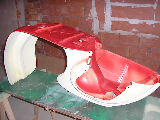

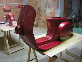

Esto ya va cuesta abajo, el sábado pude terminar la pintura de todas las piezas de la moto, que ya tenía imprimadas y preparadas, vamos con las fotos.

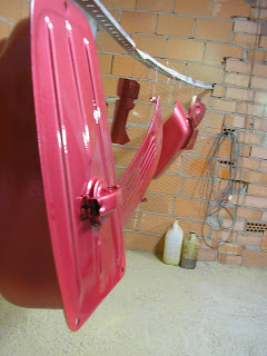

Lo primero, pintar el chasis por abajo para que se seque y poder darle la vuelta para hacerlo entero,
Guardabarros y otras piezas pequeñas tienen también su ración de pintura,
Una vez seco el chasis por abajo, pasamos a pintar por arriba, siempre mirando bien para no dejar mentiras,

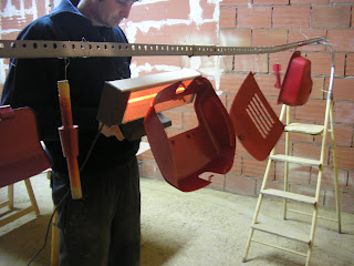

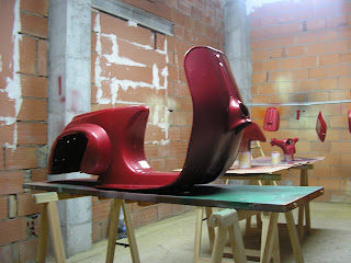

El secado había que acelerarlo un poco para poder pasar al lacado, hacía mucho frío, menos mal que teníamos el radiador,

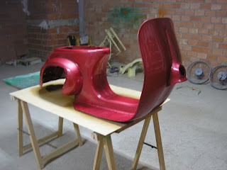

Chasis y piezas pintadas con el color sólo, a falta de lacar

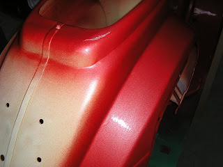

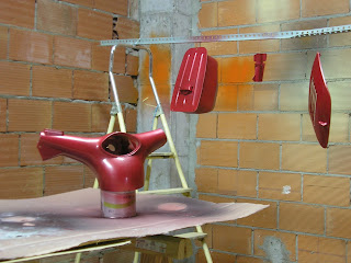

La
colada

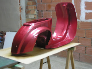

, si os fijáis en el cabezón, le falta algo de color en la parte del faro, antes de lacar se corrigió este problemilla,
Pero el verdadero color sale a la luz cuando se le ha aplicado la laca,
La foto está desenfocada, pues la hice sin flash para que saliera el color verdadero, es realmente, espectacular,
