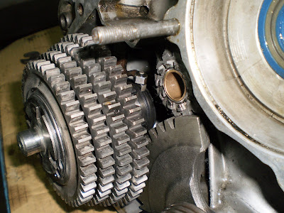

ENGRANAJES DE CAMBIO
Lo más complicado ha sido poner la cruceta nueva, es una puñeta que no haya hecho fotos, lo siento de verdad, pero os digo que es bastante complicado sostener el muelle y las dos bolitas mientras metes la cruceta, una vez hecho esto, he limpiado los engranajes en gasolina y los he ido colocando en el eje, podéis ver cómo han quedado en una de las fotos...

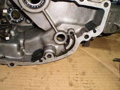

Aquí podéis ver las piezas necesarias para esta operación presentadas frente al semicárter en el que van a ir colocadas.
Primero presentamos las gomas de tope del sector dentado, para que no golpee contra el cárter al arrancar ni en el retroceso, al principio entran bien con la mano, aunque luego he tenido que utilizar el mazo de nilon.
Hay que prestar atención en que queden enrasadas con el semicárter para facilitar luego el cierre.
Por último introducimos el eje y ponemos el muelle de retroceso en las muescas correspondientes, se puede usar un destornillador como palanca, yo no me he apañado así y al final lo he colocado con la mano (ha costado un poco, pero lo he puesto al final)

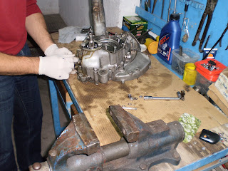

No hay que correr pero tampoco vamos a descansar, tenemos que cerrar los cárteres y lo haremos lo antes posible para que el cierre se produzca con la silicona lo más tierna posible. Se encaran los dos semicárteres y teniendo cuidado en hacer coincidir los espárragos con sus taladros, el semieje del cigüeñal y el tren fijo con la corona del embrague los cerramos. Es posible que no podamos llevarlos al sitio en el momento, giraremos el eje de la rueda para que el tren fijo engrane con los piñones del cambio, nos ayudaremos de la palanca de arranque si fuera necesario para encarar el eje de arranque en su alojamiento... y pedieremos ayuda cuando todo esté en su sitio a nuestro amigo el mazo de nilon.
Colocamos los tronillos en sus sitios correspondientes, hay varias medidas, así que iremos comprobando que no quedan demasiado largos, si quedan cortos no se puede poner la tuerca. Apretamos primero con la mano y luego con una llave de tubo (11 mm) progresivamente, de menos a más alternando el arpiete netre cada uno de los tornillos.

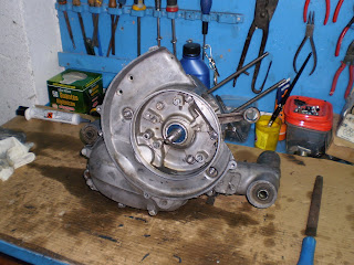

Bueno, pues aquí tenemos el motor cerrado visto desde el lado del volante magnético (habrá que montar las bobinas)

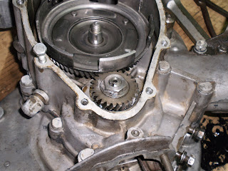

A continuación hay que presentar el piñón para hacerlo engranar con el engranaje elástico, metido en su eje y coincidiendo con la ranura de la chaveta en el piñón. Para hacer esta operación, habrá que girar la corona del embrague hasta situar la hendidura de mayor tamaño hacia el semieje del cigüeñal para tener más sitio y poder bajar el piñón. (hay que ver lo que facilita las cosas esta hendidura...)
He de comentar que el piñón lo he bañado en aceite para facilitar la operación, ahora, tras hacer coincidir los dientes de los dos engranajes (son heliciodales, no rectos, por lo que habrá que prestar algo de atención) he golpeado suavemente el piñón con una llave de tubo (16 mm, creo) para hacerlo bajar hasta su sitio. Se compreba que quedan completamente a ras los dientes de ambas coronas. Hay que tener en cuenta que el piñón no es igual por los dos lados, uno de ellos presenta un saliente más pornunciado que por el otro, pues bien, la mannera correcta de montarlo es colocando la parte más saliente hacia el motor, y la otra hacia afuera (es la que se ve en la foto)
Ahora se pone la arandela, tiene una especie de pestaña en el interior que habrá que meter en la ranura de la chaveta, si no no podremos llevarla hasta el piñón, eso hará que la arandela no gire con respecto al eje.

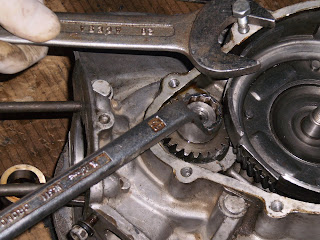

Ahora podemos ya enroscar la tuerca, para apretarla debemos bloquear el giro del cigüeñal, pero lo haremos de manera indirecta, es decir, bloquearemos no desde éste sino desde la corona del engranaje elástico. Observad cómo se bloquea el giro usando un tornillo de la tapa del embrague y una llave fija. (Cuando lo aflojé tuve que bloquear desde el otro lado)
Mientras mantenemos bloqueada la corona apretamos la tuerca fuertemente.
Terminado, ahora debemos asegurarnos de alguna manera que la tuerca no se vaya a soltar cuando el cigüeñal gire, si así ocurriera, menuda faena, se me ocurre que lo mínimo que pudiera ocurrir es que se partiera la chaveta... en fin, no quiero pensar eso. Para evitar ese aflojado de la tuerca se dobla la arandela sobre uno de los lados de la tuerca, como la arandela lleva la pestaña que la mantiene fija con respecto al cigüeñal, problema resuelto.
Y éste es el resultado final, el engranaje en su sitio, con su chaveta, arandela y tuerca colocadas.
