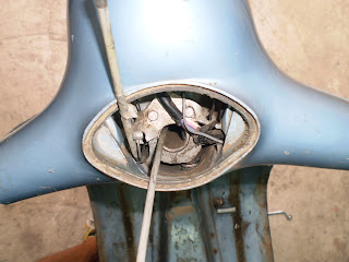

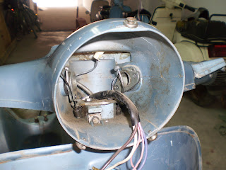

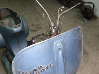

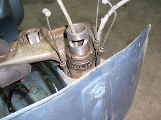

¿Ya has quitado el motor y quieres más faena? vale, vale.
Si para quitar el motor liberaste los cables por aquél lado, para sacar la dirección tendrás que liberarlos desde el cabezón.
Abre el cabezón, lo puedes hacer desde el faro o desde el cuentakilómetros, o mejor aún desde ambos lados, y vas sacando los distintos cables para, al final, quitar el cabezón aflojando el tornillo que lo sujeta a la barra de dirección. Te quedará un montón de cables que suben por la barra de dirección y la columna de dirección. Para sacar la dirección habrá que aflojar las tuercas y liberas la barra, que saldrá hacia abajo, un imán grande te puede ayudar a que no se caigan las bolas por ahí (dentro del chasis, por el suelo, las de arriba y las de abajo...). Las tuercas yo las aflojo-aprieto con una llave stillson (grifa).
Voy a ver si puedo mostrarte alguna foto...
Al final las he subido, como ves es una vespa súper, pero se desmonta igual que todas.
