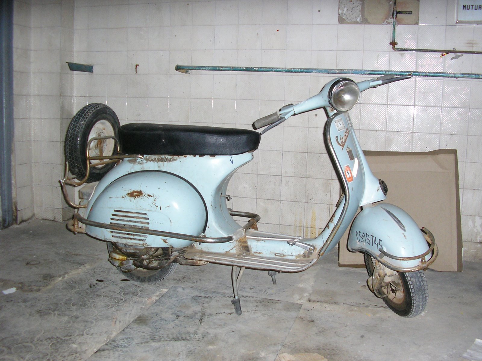

Hola a todos.
El momento de pintar ha llegado y ahora me toca elegir el color. Me gustaría conservar el suyo. Que según recuerdo era un gris muy claro con tono azulado. La moto es una 125 S del 61 (al menos matriculada en el 61).
No tengo donde mirar el color porque la moto estaba
pintada a brocha
con unas 28 capas. Y los huecos que quedaban los tapó mi padre con la imprimación sin avisar (je je, un poco perrete el hombre).
Me quedan sólo estas dos fotos que os pongo para intentar recuperar el color.
[url= ][/url]
[url= ][/url]
¿Hay alguien que tenga el código de ese gris que os cuento?????
O que tenga una moto como la mía y se pueda escanear el color.... CUALQUIER AYUDA ME VALE.
Edito tened en cuenta que en las fotos sale más oscuro y más azul de como yo lo recuerdo.

Hola!!! tengo una 125 S del 61, igualita que la tuya, he preguntado por el color y me han dicho que es el 6002M de la carta Max MEyer. Que te lo confirmen....

Yo tengo una S del 61, pero no es ese color que tu dices, es un azul metalizado. Que yo sepa la 125N salió en el azul clarito tuyo y la S en el azul semimetalizado. Hay una foto de la mia en el listado de vespas.

Ese color que buscas es como el de la mia, en italiano, como bien indican arriba, es el
Griggio Celeste Chiaro
, con su código Max Meyer que hoy en día no te sirve para nada, ., más que busqué yo, ... 🙄
Aquí se le llamaba
Azul nattié
El pintor, en mi caso, con una especie de escaner de colores, limpió una zona del depósito, la pulió para sacarle el color original lo mejor posible y escaneó esa zona para sacar el color igual, y doy fé de que lo logró.
Es un azul claro, o un gris azulado, en directo se ve mejor que en las fotos; no se trata de un azul cielo, es algo más grisáceo o pálido.
Si la quieres lo más parecida a la original posible, no la laques (aunque la laca conserva mejor la pintura), por que si no brillará en exceso, y aunque el color lo hayas acertado, el toque será algo artificial.
Te paso un par de fotos de la mía, cuando se pintó y terminada. En las fotos parece más azul de lo que realmente es.
En la segunda foto que tu pones, la que se ve la parte cóncava donde va el motor, dale allí con pulimento de pinturas, sácale el máximo partido a esa zona y que te la escaneen. Si lo hacen bien, el color será realmente el mismo.

Eeeese es el azul clarito de la 125N (o gris, como lo quieras llamar), la 125 S era un azul semimetalizado.

Exactamente yo no sé con que color salían las 126 S del 61 (tengo una pero pintada de verde a brocha!! 🙁 ); posiblemente sean el que te indican El Africano o Mini Vespa, o como la de Vespaciano, .., pero de lo que estoy segurísimo es que si el azulito claro que se ve en la segunda foto que cuelgas es el original de tu Vespa (a a fé que lo parece), se trata sin ninguna duda del azul nattié que arriba te comento.

Antes de obtener el color de la mía por el método que te he indicado arriba, estuve barajando la posibilidad de ponerle el Pantone 290c que bien indica Amediano; visto en la pantalla del PC es el que más se le parece, aunque en realidad, el de la Vespa es ligerísimamente un azul más palido y algo más celeste.
Insisto en lo que te dije, no es nada raro eso de escanear el color, lo tienen todas las casas de pinturas de vehículos como un servicio más. No va a aumentar el coste del material. Pides 1 Kg de pintura (sobrará algo) y guardas el sobrante para pequeños desperfectos que acontezcan en un futuro. 😉
