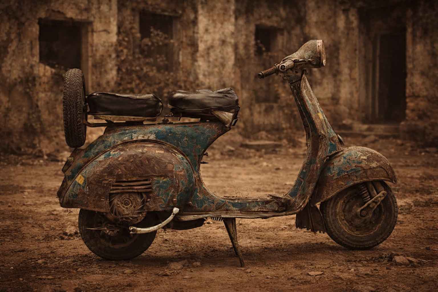

🛵 Cómo restaurar una Vespa clásica desde cero (Guía completa paso a paso)
Guía completa paso a paso (con paciencia y criterio)
Restaurar una Vespa clásica no es solo una cuestión mecánica.
Es un ejercicio de paciencia, respeto y pasión por una máquina que forma parte de la historia.
Una Vespa con cambio manual en el puño izquierdo representa la esencia más pura del diseño original de Piaggio: simplicidad, funcionalidad y carácter.
En esta guía reunimos los pasos fundamentales para afrontar una restauración completa desde cero.
