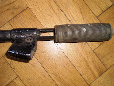

(@tropico64)
bueno como no soy capaz de sacarlos , no se el orden, pongo unas fotos y lo que quiero :
¿como saco la parte del puño deslizante?, ¿separo antes el puño de goma de la parte , tubo , de metal?
otra foto y pregunta :
¿como saco el cable? ¿hay que quitar antes el puño de goma y luego sale, o.....?

(@vespasiano)
efectivamente primero tienes que quitar todo el puño
luego hay una pieza interna que va sujeta con un bulon, sacas el cable interior del cambio y luego por la punta del manillar la funda...es mas dificil explicarlo que hacerlo...
a la funda rigida del cuentakm y del cambio yo los he forrado con funda termoretractil para cables electricos y se han quedado muy curiosas...
Respondido : 02/02/2009 9:31 am
(@tropico64)
tienes razon , sigo sin entenderlo..aiss
ahora cuando giro el puño llega un momento que hace tope. quite unos tornillos que tenia interiores pensando que con eso saldria pero no sigue igual
nadie puedo ponerme de forma grafica los pasos...me paso los dias dandole vueltas al manillar y no lo veo.
Iniciador del debate Respondido : 03/02/2009 12:47 am
(@vespasiano)
una vez quitados los tornillos/pasadores interiores ya puedes sacar la sirga del alojamiento y sale todo.
De todas formas metete en scooterlambretta.org y date una vuelta te sale todo todo...esta en frances pero salen fotos muy ilustrativas...
Respondido : 03/02/2009 9:18 am
