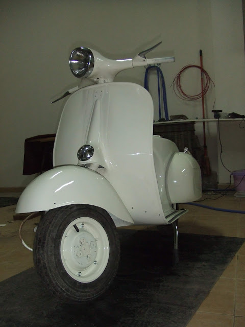

Al final, aprovechando que el pintor había hecho pintura blanca del código de Audi, me la pinté de ese color que me vuelve loco(con 2 capas de esmalte):
estas fotos son del móvil, no se aprecia tan bien el color.[url= /][/url]
