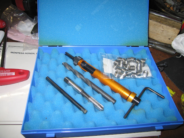

Disculpa mi iganorancia en éstos motores y en la foto veo bien cual es el problema.
Si es que la rosca (suponiendo que el tornillo rosque en el carter) la soldadura es una solución pero tienes otra para la que no te haría falta abrir motor. Hay unas piezas que se llaman
insertos, helicoil y, quizás de otras maneras). Se trata de una rosca de reparación. Se hace un taladro con una broca de unas medidas poco habituales para nosotros, se pasan unos machos también de medidas poco habituales para nosotros, se colocan con pegamento denominado
soldadura en frío" (quizá en nural 27, loktite u otra marca) y rápidamente se rosca esa especie de muelle. Se rompe la piececita final que solo sirve para roscarlo y ya está la rosca nueva.
Estoy hablando de esto:
Es una buena solución.

Coñooo, con eso construyeron el Airbus A380 😳 Cuando pueda le hago fotos mejores para que se vea mejor.
No habia visto nunca esa herramienta (ni tantas otras). No se lo que costara, pero tiene pinta de ser peor el remedio que la enfermedad
Topic starter Respondido : 23/11/2010 11:08 am

Hola ICASTILLO. La verdad es que se trata de unos
apichusques
muy interesantes para trabajar con motos antiguas/viejas. Puedo poner fotos para que se vea como quedan. Las nuevas roscas, perfectas.
