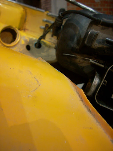

Yo en la 150 llevo un iris, pero monte un t5 con arranque a una 160, y me imagino que es muy parecido. En ésta el motor de arranque toca unicamente en el reborde del chasis (esta levantado medio centimetro en la curva de encima del motor en algunas partes 90 grados para darle rigidez). Doblando o cortando el reborde entra sin problemas. Tengo alguna foto por ahi, en cuanto pille un pc te la subo si quieres.

Tío. Perdoname porque llevo sin entrar un huevo en el foro y no te mandé fotos ni nada parecido. Aunque ya veo que llego tarde, ahí van:
Yo lo corté a las bravas. Pero me imagino que se podrá doblar hacia arriba con tas y martillo haciendo menos destrozo. En la segunda foto se ve perfectamente cómo el motor de arranque pasa raspao.
Un saludo!
Respondido : 18/01/2013 12:57 am

Gracias, Nando, eso nos pareció, que recortando o doblando algo el borde ese del chasis sería suficiente, me preocupaba también por el tema de si vas algo cargado o pesas 85Kg como yo, flexara demasiado el amortiguador trasero y también tocase por arriba. Veo que no.
