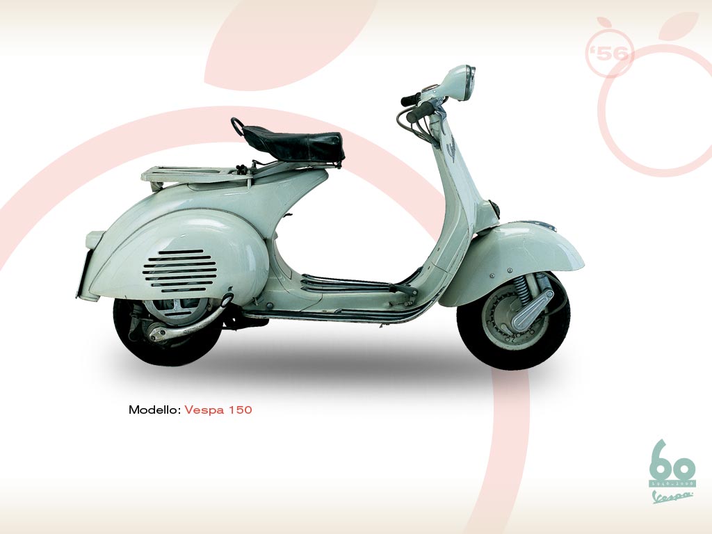

Entonces por que las vespas antiguas traen las ranuras en el cofano?
Iniciador del debate Respondido : 02/02/2013 8:42 pm
Ventura
]Entonces por que las vespas antiguas traen las ranuras en el cofano?
Las llevan en la zona central, donde toma aire el ventilador, no en un costado. Aun así, ¿no creéis que a estas alturas y tras 67 años de historia de Vespa si la px no lleva las ranuras será porque realmente no las necesita?
Un saludo.
pepaniada Burgos 2013
Respondido : 02/02/2013 9:12 pm
(@vespistavictor)
Si te gusta el estilo antiguo, con ranuras para la refrigeración; no te vas a conformar solo con las ranuras. Es mejor que te hagas con un ejemplar completo de los años 50.
Respondido : 02/02/2013 9:27 pm
