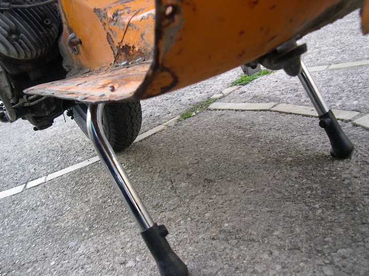

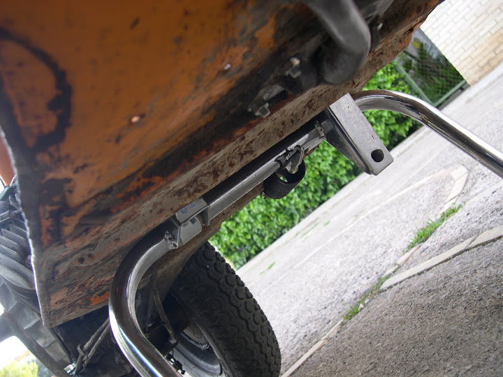

Hola a tod@s, yo lo he solucionado poniendo un caballete válido para cualquier culiancha, en su momento hice un pedido a scootrs y pedí el caballete que aparece en su catálogo. Queda un poco más levantada la rueda delantera y el muelle debería ser un poco más corto pero queda genial y muy estable ... 🙂
En definitiva le pones un caballete de la 200 y va que chuta .... 😡

Rai, ¿Puedes pasarme la referencia de Scootrs de ese caballete?, necesito 2 iguales. ¿Te pega con el escape al quitarlo? ¿Se pone bien desde los dos lados de la moto, puedes meter el pie bien para poner la moto sobre el caballete?
Respondido : 01/12/2009 2:02 pm
PONTEDERA
ranieto
]Hola a tod@s, yo lo he solucionado poniendo un caballete válido para cualquier culiancha, en su momento hice un pedido a scootrs y pedí el caballete que aparece en su catálogo. Queda un poco más levantada la rueda delantera y el muelle debería ser un poco más corto pero queda genial y muy estable ... 🙂
Hola Ponte, la referencia es scootrs es V1120-PX, no pega con el escape (yo tengo el original de la 160) y no hay problema al poner la moto sobre el caballete.

Y te aguanta bien los arranques sobre el caballete?
Iniciador del debate Respondido : 01/12/2009 3:51 pm
redcooper56
ranieto
Perfectamente 🙂
