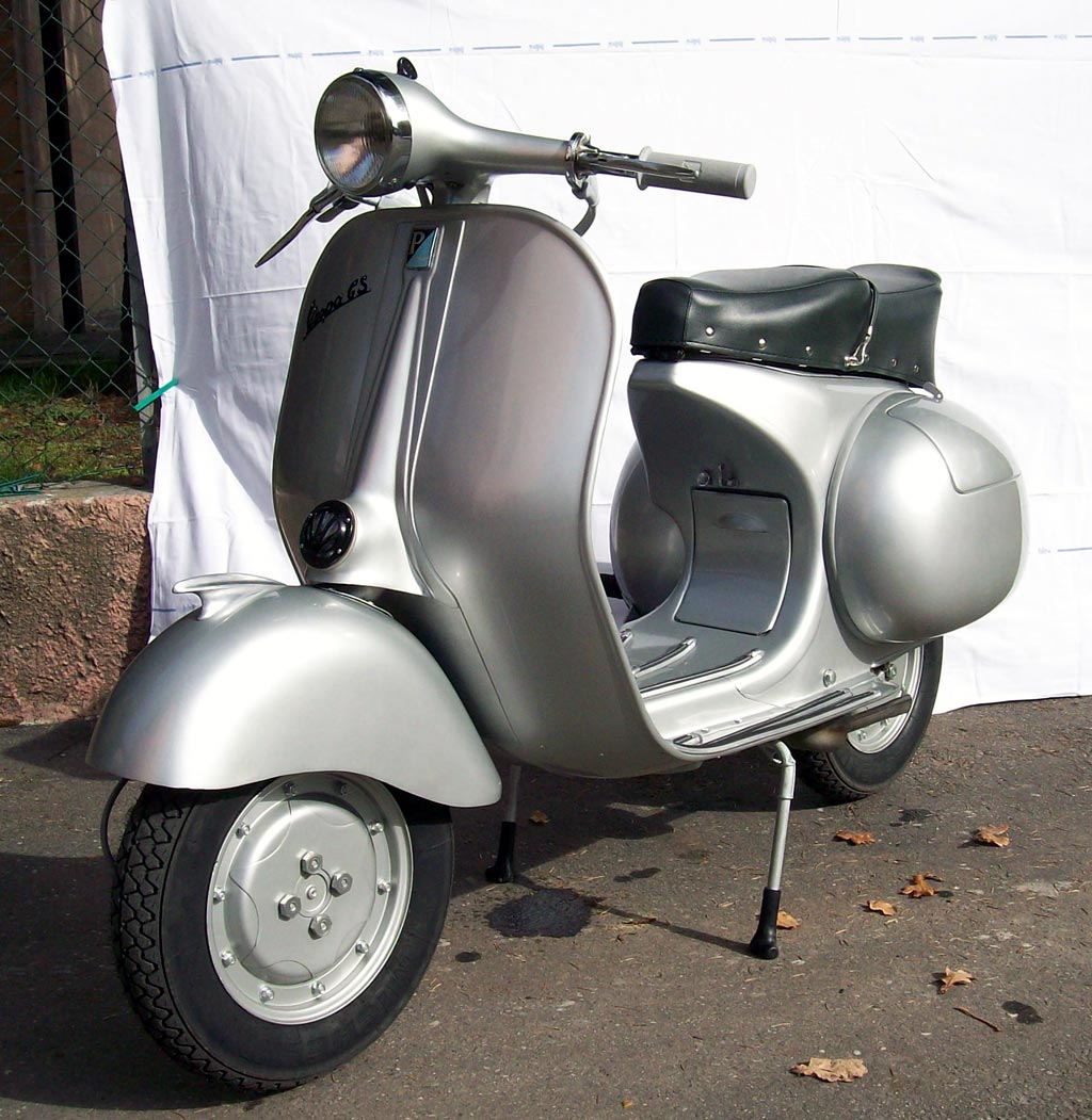

Las cubiertas 4.00x8 son las de lambretta patinete y creo que LD. Ni idea si se gana altura. Me imagino que poco. Si quieres ganar altura, comprate unas llantas de GS italiana, y con los mismos tornillos le pones ruedas de 10. Mejorarás en todo. Y si conservas las de 8, no tendrás problemas ni en itv ni nada. Las cambias y au.

He visto lo de las llantas de gs, el problema es el precio...y no he encontrado en los sitios que compro habitualmente. Me recomiendas alguno? Muchas gracias!

El sitio barato es scootrs, pero es vietnam, y ya sabes: Tarda un webo, aduanas... etc.
A pesar de todo, relacion calidad/precio buena.
http://scootrs.com/moreinfo.cfm?Product_ID=680
En sip sí que tienen, pero algo más caras:
http://www.sip-scootershop.com/en/products/rim+star+pattern+for+vespa+_80180000
Vspcenter te las puede traer desde aquí sin problema. http://www.vspcenter.com
