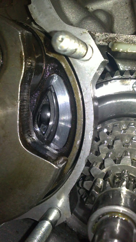

Aquí poco se ve, un motor más abierto
Pero asomándome por el cigüeñal, vi el rodamiento 😯 cuando lo que se tenía que ver el retén.

Asi a simple vista, y sin animo te tocas los eggs, he de decirte que ese carter de poco te vale. Ahora la admision no te la va a hacer en condiciones, los surcos son considerables. No me equivoque con el reten del embrague. Eran todos los sintomas. Monta el cigueñal, y al pasar por la admision verifica que cierre bien.

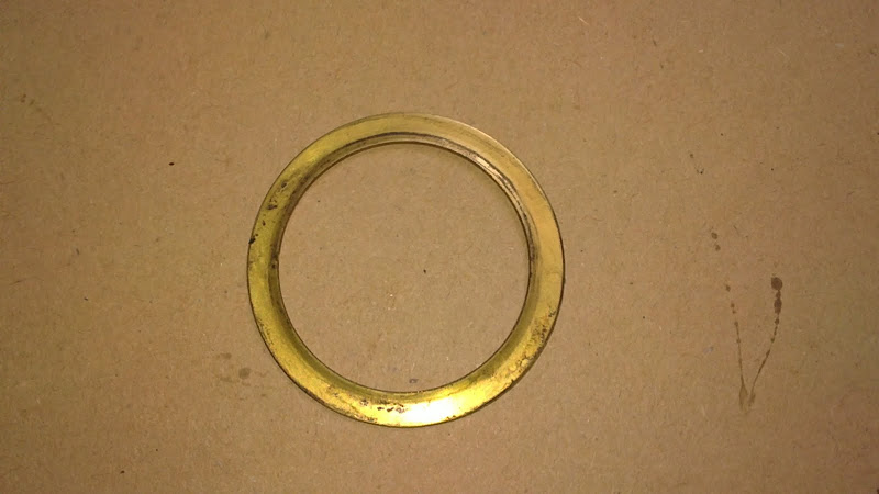

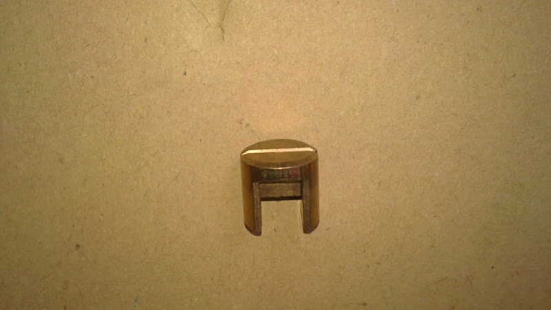

Una cosilla que deberias incluir es esto, el platillo, ya que esta sujeto a desgaste:
y por supuesto al igual que:
El casquillo de bronce mas que nada.
