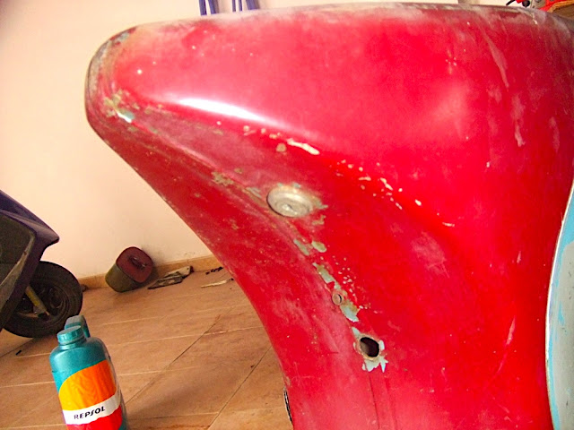

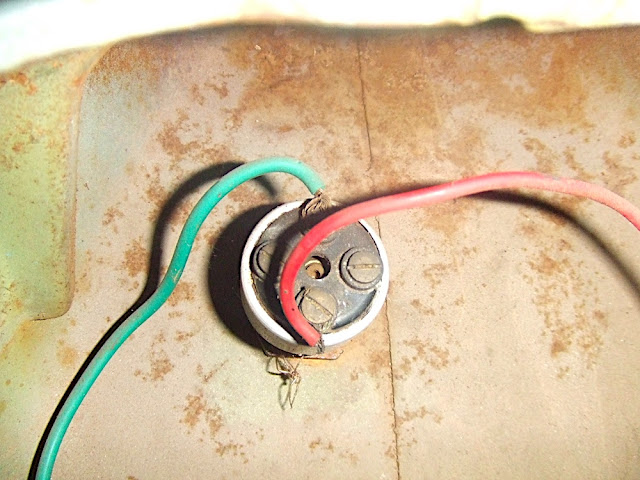

Yo estoy restaurando la mia y el tipo que antes la tenía, había puesto la llave debajo del asiento. Te pongo una foto para que te hagas una idea donde cae....
Situación de la llave:
Vista del interructor por dentro:
