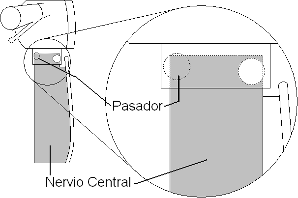

Hola, como alguno ya sabéis, hace tiempo conseguí una 125N de manillar de tubo a la que se lo habían cambiado por otro carenado. Lógicamente lo atractivo es contar con un manillar de tubo y al final lo conseguí pero, obviamente, no el original. El manillar que tenía puesto la moto tiene un tornillo que hace las veces de pasador por la parte delantera del eje de la moto, tal y como se aprecia en la figura.

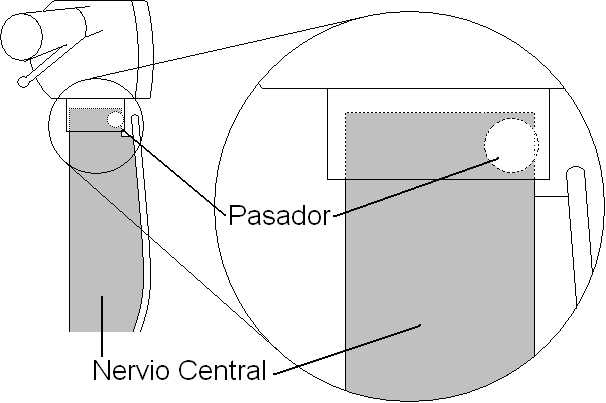

El nuevo manillar lo tiene por la parte trasera y, además, ligeramente por encima del eje central, como se puede ver:

Aún realizando un rebaje en el eje, el pasador no realizaría su función. Llegados a este punto ¿por dónde seguir? ¿es recomendable cortar la base del manillar para que este “baje” y ranurar el eje central para meter un pasador? ¿Qué distancia hay normalmente entre el faro y el bordón (a fin de determinar si se puede cortar o no)? ¿Otras soluciones?

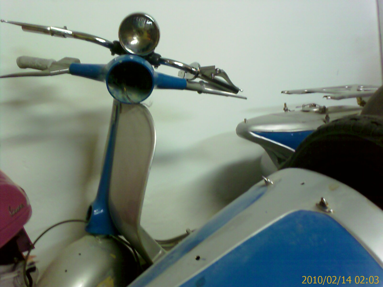

Esta es la moto cuando aún no había comenzado a cambiar el manillar. El nuevo está sobrepuesto encima

José María, creo que en tu caso tambien cambiaron la barra de direccion ademas del manillar por eso el tornillo pasador va por delante, he estado mirando la mia y tambien tiene el tornillo pasador por detras.

La verdad que es lo primero que pense, que cambiaron la horquilla , el alojamiento no es el mismo , de todas formas si necesitas alguna medida , lopuedo medir hay te dejo alguna afoto de la vestia de tubarro, :pincha: :pincha:

oK confirmado , seguramente al cambiar el cabezon cambiaron horquilla , tienes varias opciones , buscar una horquilla de manillar de tubo , es una pena yo tengo una de 125n pero es de manillar carenado , o liarte de bricolaje , no creo que sea muy dificil
