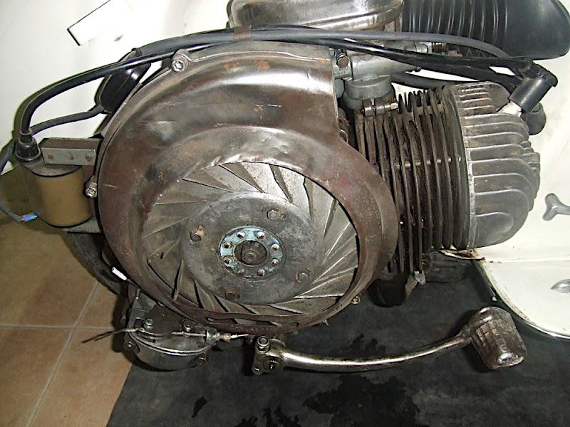

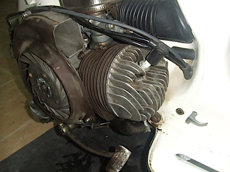

Hola, estoy buscando un deflector para el cilindro de mi vespa 125s. He visto en harry Scooters este:
http://www.harryscooters.com/product_in ... ts_id=1222
¿Me valdrá para mi modelo....?
Pongo unas fotos del motor para ilustrar.....
Muchas gracias

Directamente tal cual no te vale, como mínimo le tienes que recortar el hueco para el carburador ya que en la tuya molesta para poner ese deflector.
Por otro lado las 125 PX son de carrera 57 mm y la tuya es de carrera 54 mm por lo que el cilindro será ligeramente mas corto pero esos 3 mm no creo que sean importantes en el encaje ya que el de las 125 como la tuya (de chapa de hierro) encajaban en las 125 y las 150.
Yo lo compraría, por ese precio no es un riesgo que no se pueda correR. Y buscaría un original pero ya con el motor
fresquito

Sigo buscando alguna de segunda mano que me valga para mi motor y he visto esta página que tiene unas cuantas pero no se cual será para mi modelo. ¿alguien puede reconocer la mia...?

Nada de nada sigo buscando un deflector para poder terminar la vespa y no hay manera. Acabo de hablar con harryscooters.com y me han dicho que no vale el que ellos tienen ni adaptándolo.
Ahora estoy loco buscando por diferentes páginas y no encuentro nada.
¿Alguien me puede ayudar con esta pieza.....? Solo me falta esa pieza.....
¿Del enlace que pongo en el mensaje de antes no me vale ninguno...?
Gracias
