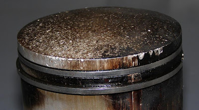

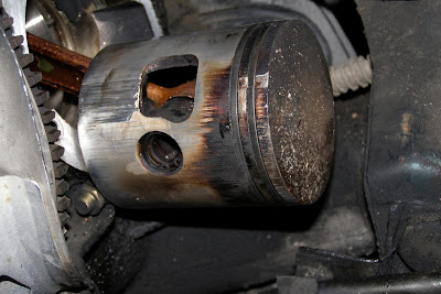

Y te puedo asegurar que estaba gripada 🙂 🙂 esto es lo que me encontré;
Sólo he cambiado cilindro/pistón y la COSA va de maravillaaaaaaaaaaaaaaaaaaaa...

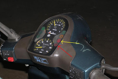

Perdonad que sea tan pesao..., pero una última preguntilla...
Me habían comentado que la luz que marco con una flecha amarilla es de la batería... Como la COSA tiene la batería jodida desde hace 5 ó 6 años la arranco a pedal y siempre esa luz está encendida..., que en cuanto cambiase la batería por una nueva se apagaría... El caso es que el otro día le puse a la COSA las pinzas para ver si arrancaba con el botón de arranque y si lo hizo a la primera, pero la luz continuaba encendida ????????? Así que y me hace dudar.
Y encima ayer me comentaron que esa luz no es de la batería sino de los frenos hidraúlicos... Que revisara el nivel o los purgara... Alguien me lo puede confirmar, es que no tengo el librillo de la Vespa COSA.
LA luz que marco con una flecha roja, es la que creo que marca la falta de aceite de la mezcla, la que debería de encenderse si funciona el mezclador 🙂 🙂 🙂 🙂
