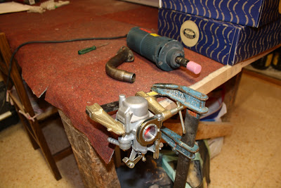

Esto es lo que hice. Yo que se, a alguien le puede venir bien.
Saque la tobera.
Con una especie de dremel gigante que me han dejado lime el carburador por dentro hasta hacerlo entrar:
Tras esto arrancó. Pero ya he preguntado por ese carburador que me ha enseñado nandoplaza, me convence mas.
Iniciador del debate Respondido : 20/08/2010 12:52 pm
