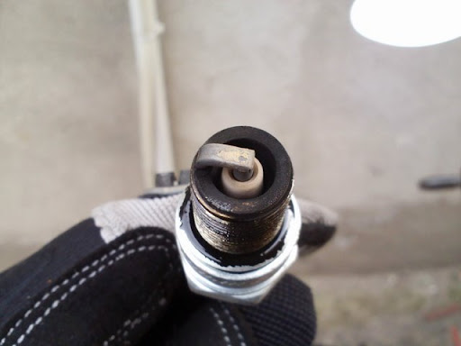

Sobre el ralenti el tornillo tiene mucho juego, pero ahora dejalo solo que no se pare y cuando ya te salga la bujia de color cafe despues de carburar medios y altos ya lo afinas este definitivamente.
Sobre los chicles lo que me gusta de este es que no hay problema, le valen lo de la mayoria de dell orto.
Sobre el bache, que filtro llevas? En este no le pongas de rejilla que deja pasar poco aire y no da al 100% su rendimiento. Mejor espuma aunque el hueco de la vespa es muy reducido, o fuelle como puse en el post interior y con alun apaño filtro por dentro.
Cuando te asegures con el filtro de ponerle uno que le entre bastante aire, mira el chicle de altas si lo tienes demasiado bajo y empieza siempre poniendo la aguja a mitad.
Una vez ya saques la bujia de color cafe (mas bien aro un poco oscurillo y electrodo cafe para que no vaya corta) ya juegas con los medios.

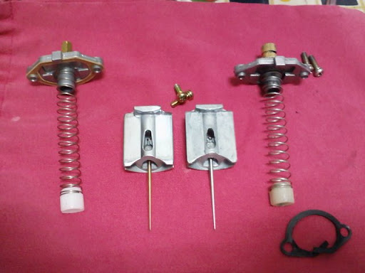

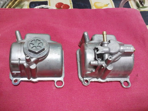

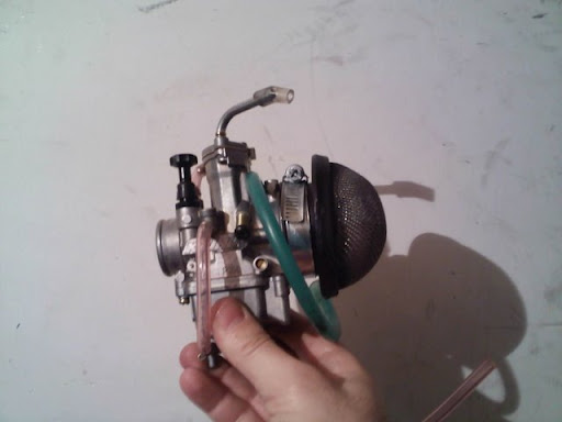

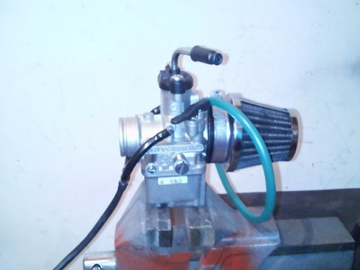

bueno, pues al final, por falta de material para carburar el dell órto , lo cambié por un keihin nuevo y original. También tuve que cambiar el filtro de aire por uno casero, pues el otro estaba tupido y me ahogaba la vespa. Monte el KEIHIN de 28 y lo estoy carburando, ahora llevo 42 de bajas con la aguja en el medio, y 128 de altas, va muy bien, pero en medios parece que esta un poco pobre, sale la bujía muy clara, seguiré provando.
Ahora os pongo unas fotos del los carburadores.
EL DELL´ORTO CON EL FILTRO ATASCADO
EL KEIHIN ORIGINAL CON EL FILTRO ARTESANAL
UNA COMPARATIVA ENTRE LOS DOS CARBURADORES KEIHIN, EL ORIGINAL Y LA COPIA VIETNAMITA (el de la derecha)
LAS CUBAS, la vietnamita viene sin tuerca para sacar el chicle de altas, por lo que hay que sacar la cuba para acceder a el.
AGUJAS,CHICLES Y FLOTADORES, los chicles de altas son diferentes, en el vietnamita son parecidos a los dell´orto, la aguja no está sujeta al basculante de los flotadores, el basculante no hace tope en el pilar izquierdo ya que este es más corto, por lo que al sacar la cuba, los flotadores bajan totalmente y se cae la aguja, además el pasador que sujeta el basculante y los flotadores se cae al poner el carburador de lado, con lo que también se caen los flotadores y la aguja, el tubo que está enla parte inferior es mas delgado en el vietnamita, además la junta que trae la cuba estiró la segunda vez que la saqué, tuve que cortarla y darle un poco de pasta cada vez que lo abría y cerraba.El acabado interior de toda esta zona es mas fino en el original, el vietnamita tiene muchas rebabas.
EXTERIOR, El tornillo del relenti es diferente, en el original hay que usar un destornillador para moverlo, el vietnamita se puede mover con la mano, el muelle apenas hace fuerza, por lo que el tornillo acaba aflojándose. El tornillo de mezcla está más metido en el original y también va mas duro. En la foto están los dos tornillos abiertos a 1 vuelta y media, el vietnamita está casi fuera, también se afloja solo.El agujero que se ve encima de
KEIHIN
está cerrado en el Vietnamita
GUILLOTINA Y TAPA, las tapas son iguales la diferencia nuevamente es en la junta, la del carburador original queda pegada a la tapa, no es de goma, la del vietnamita es goma y cada vez que sacas la tapa cae y para montarla es un coñazo... al final rompió. Donde hay mayor diferencia es en la guillotina, en el original está cromada, el vietnamita no está ni pulida, se pueden ver las marcas de desgaste y no debe tener ni 1.000 Km de uso¡¡¡ la corredera donde trabaja la guillotina tambiés esta mejor acabada en el original.
Iniciador del debate Respondido : 04/03/2009 1:32 am
