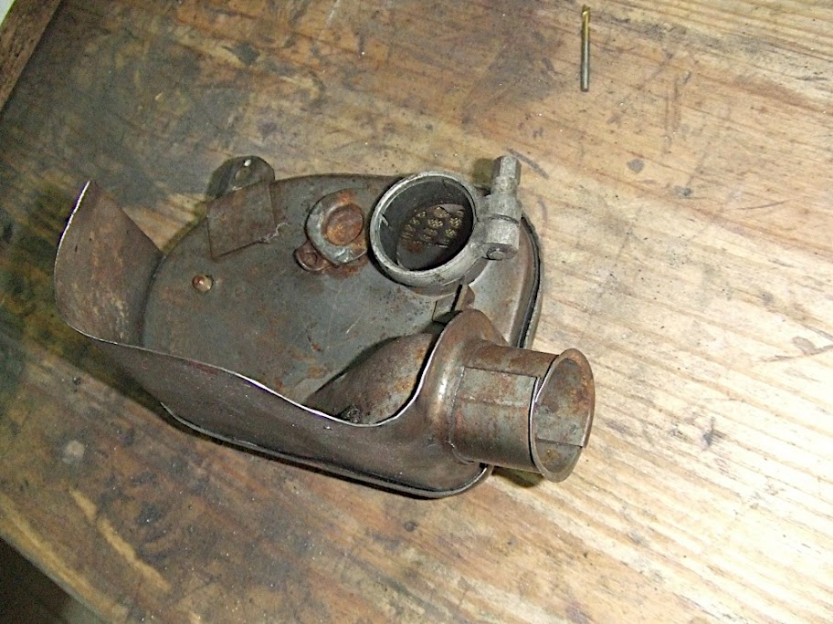

Otra cosa que he visto es que tiene la palanca para tirar del aire, pero no tiene cable y ademas en el carburador no he visto donde puede ir conectado. Alguien tiene alguna foto donde se vea a donde va conectado el cable del aire??

Si no estoy equivocado el cable del aire debe de ir al filtro del aire. Te pongo una foto del mio donde se ve la anilla por donde tiene que pasar el cable para cerrar o abrir.

(@alberto150s)
Así es , tal como pone la foto de Luis_aledo .
La única diferencia és que a la salida del filtro del aire , las 150S tienen la boca donde va encanchada la goma tipo fuelle , que es cuadrada .
