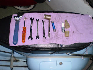

lo primero es decidir qué herramientas llevar en la moto y presentarlas sobre la tela (una tela de algodón fuerte valdrá, aunque es un poco sucia, en mi caso es un retal que me sobró de cuando cambiamos los estores del dormitorio ¿...?) El ancho debe ser tal que al enrollar la bolsa las herramientas queden dentro, teniendo en cuenta que se debe dejar como 2 centímetros por arriba y por abajo para el dobladillo. Para hacer la bolsa necesitáis el doble de tela, se coserá como un sobre en el que irán las herramientas.

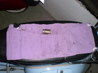

Como podéis ver la tela de
tapa
la he cortado en disminución, de acuerdo con el tamaño de las herramientas. coseremos las dos telas entre cada dos herramientas para que todo quede sujeto, teneinedo encuenta que la tela no quede demaiado apretada para que las herramientas se puedan meter y sacar con facilidad.
Nos aseguramos de que las herramientas quedan dentro de la bolsa para que no se salgan.

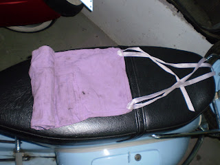

La bolsa cierra enrrollándose, para ello habremos tenido en cuenta hacerla algo más larga y que esa tela sobrante de al menos una vuelta alrrededor del conjunto.

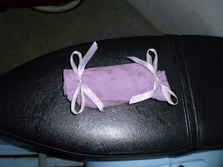

Finalmente podemos cerrarla con un par de cintas, en este caso la elección fue de mi suegra, con cinta de raso malva a juego con la tela de la bolsa, un primor, vamos.
Los lazos quedan monísimos, pero si lo véis muy cursi podéis usar velcro o automáticos.
