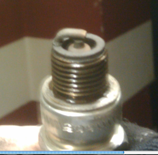

Le cambio la bujia, por otra que llevo en la guantera (llevaba una champion L32c y le he puesto una L36c, que son con las que juego). El color es este:
Asi que....ni idea de lo que puede ser. Tampoco tengo muy claro cual es la bujia adecuada para la vespa.
En fin, espero ideas, que la utilizo a diario!!

(@paquito)
A esa moto le falta gasolina a base de bien¡¡ lo raro es que no enganche uff mas blanca no puede estar
Respondido : 04/05/2010 3:14 pm
(@nanojavi)
Mas gasolina????No jodas!!(perdon por el taco)
Pues la llevo a 2 vueltas y ademas, por el
filtro
me escupe a base de bien!!!
A ver si el viernes me puedo poner con ella.....
Pues que no haya gripado en estos 1500 km es un autentico milagro, porque le enrosco la oreja a base de bien!
Iniciador del debate Respondido : 04/05/2010 10:57 pm

javi,a paquito,hay que hacerle caso,no porque este loco y se le haya de dar la razón,ES QUE LA TIENEEEE!!!!sin mas,no has visto su primavera 😕 😕 😕 😕
si va seca,metele mas....que te asesore el
primavero
......a mi me asesoró Pani y problema resuelto 🙂 🙂 🙂 caaaña a la primavera!!!

Respondido : 05/05/2010 2:38 pm
como dice paquito
dame mas gasolina
jajajajajaja necesita mas gasolina,en motos algo tocadas,que siempre le sobre gasolina y mas si haces rutas largas etc... que en frio ratee,pero en caliente verás como va bien,pero si en frio las dejas que vayan bien,en caliente si le apretas y pillas una buena recta se queda seca y zassss .... se quedan secas,por cierto que te tire gasolina es algo normal en estas motos por muy bien que cierre la rotativa aunque tenga poca tolerancia entre cigueñal/carter incluso si el pintor no se esmera mucho que te rebose gasolina por la union de la viga central y el suelo...si te la hubiera carburado yo,diria el paquitun
el pani te la pone gorda
juas juassss ya me contaras,por cierto llamamé si no te aclaras que tienes mi telf,si no te lo dejo 638723590 ale javi,ya nos contarassssssssss un abrazoooo
por cierto ponle una b8hs NGK o L78c de champion 😉
dame mas gasolinaaa 😆 😆 😆 😆 😆 😆 😆 😆
