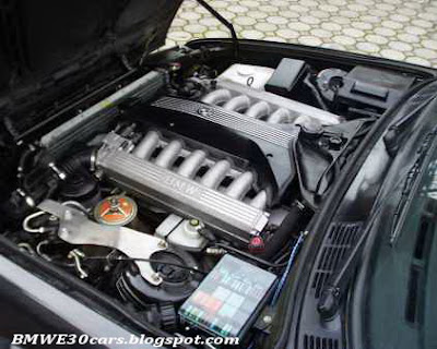

El mio es un Europameister, de color Macao blue, pero el anterior propietario lo pinto de blanco, que es el color que buscaba :mrgreen:
Ahora estoy enfrascado en cambiarle el motor por el de un M3 e36 de 286cv 😛

Ahora estoy enfrascado en cambiarle el motor por el de un M3 e36 de 286cv 😛¿¡Qué!? ¿al final lo vendió?, pensé que se le pasó la calentura... verás el día que me lo eche a la cara 😡
No se cómo irá la operación para meterle un motor S50, pero ya puestos, ponle el de 321Cv. 😀

El s50b32 es algo mas complicado de montar por el tema electrico y la caja de cambios es algo mas voluminosa y no cabe del todo bien.
Amen que los s50B30 acostumbran a rendir algo mas que lo declarado y los S50B32 algo menos 😛 y la caja de cambios de 6v no tiene despiece y la del 3 litros si.
Ya me lo plantee, pero al final, el motor pequeño 😳
Respondido : 19/10/2009 11:44 pm
Si alguien lo ha hecho antes, solo tienes que darle el coñazo 🙂 pero vamos, es cuestión de ponerse. Lo que me mosquea es el cómo quedaría el reparto de pesos.
Digo yo que si le han llegado a poner un M70, no creo que lo tengas tan complicado 😀

el tema reparto de pesos...
contanto que el motor pesa casi 50 kg mas que el S14 y que estos kg de mas, estan por delante de donde termina el motor de 4 cilindros, por delante del eje delantero 😡
Pero ya tengo mirado que cambiarle para quitarle algo de peso:
-Las llantas de 17
que le he comprado al M pesan 600gr menos cada una respecto a las originales de 16
-Brazos de suspensión de aluminio del Sport Evo, unos 3 kg que le puedo quitar
-Frenos de 6 pistones delante y 4 detras, creo que eran 2 kg por freno que le quitare.
-Encontrar un capo de aluminio o carbono
-Asientos del M3 CSL
-Paragolpes delantero del SE
-Arbol de transmision del SE
Pero basicamente lo primero sera terminar el coche 🙂 y despues pesarlo con una bascula para cada rueda y ver como anda el reparto

Y te merece la pena invertir ese dinero en el coche para restarle, a lo sumo, 40 kg??
