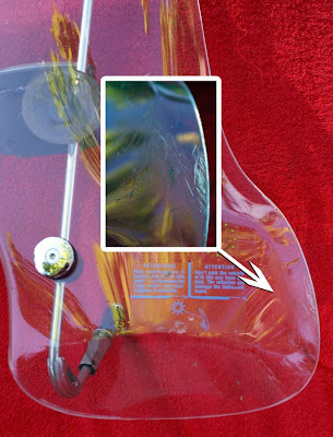

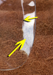

Esta es la cúpula justo después del arrastrón;
Y así esta ahora después de unas cuantas horas de trapo y pulimento (bueno..., no es pulimento exactamente..., es un producto que venden para restaurar metacrilato y que concretamente lo utiliza un colega que colecciona tocadiscos, para restaurar las tapas de los
tocatas
antigüos...) 😯 😯 😯
La verdad, es que es muy latoso
echar horas
con el trapo, pero el rersultado es espectacular !!! Me quedan sólo un par de rayitas que apenas se aprecian a simple vista... 😯

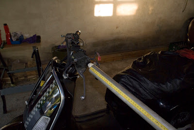

El manillar ya lo tengo enderezado, no lo he montado todavía porque aprovechando que
está pelao
, igual le monto un terruptor para encender la luz de cruce a mi antojo y que no esté siempre encendida (sobre todo al dar el contacto antes de arrancar...)

Ostras Amauta! que putada. Te hiciste daño?
Todo lo que se pueda arreglar....
Un abrazo
Respondido : 28/06/2010 6:14 pm
(@corradino)
Jo.er Amador, el
pulimento
ése es milagroso pero tu habilidad y pulcritud no tienen límites 😯 😯
Respondido : 28/06/2010 7:16 pm
(@peter-pan)
Me está empezando a parecer que te caíste intencionadamente para meterle mano a la Vespa... 😛 😛 😛
Salut
Respondido : 28/06/2010 7:25 pm
(@toniaguilera13)
como se llama el producto milagroso?un saludo y a ponerla otra vez bonita
Respondido : 28/06/2010 8:14 pm
toniaguilera13
]como se llama el producto milagroso?un saludo y a ponerla otra vez bonita
Pues hay me has pillado..., porque me dio una cantidad de producto en un frasco de plástico, así que no tengo ni idea de como leches se llama.
Ya se lo preguntaré...
Iniciador del debate Respondido : 28/06/2010 8:46 pm
Corradino
]Jo.er Amador, el
pulimento
No hay que ser muy hábil, es darle horas y horas con el trapo y el producto...
Yo también me he quedado sorprendido del resultado 😯
Iniciador del debate Respondido : 28/06/2010 8:48 pm
(@manuel-rodriguez)
Corradino
]Jo.er Amador, el
pulimento
No pierdas el nombre, por que la verdad es milagroso.
Suerte.
Respondido : 28/06/2010 8:58 pm
Lo importante es que tu estés bien, Amador....
....una vez que sabemos que no ha sido nada grave....DANOS EL NOMBRE DEL PRODUCTO 🙂
En serio, me alegro de no fuera nada.

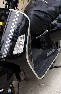

Un par de fotillos del cambio del
bordoncillo
del escudo...
Como dije arriba..., no es difícil pero es entretenido, porque hay que desmontar varias cosillas que tienen muchos tornillosssssssssssssssssss..., je, jeeeeeeeeeeeeeeeee...
Ha quedado de lujo..., me da pena no haber cambiado también el derecho, ya que una vez desmontado no cuesta nada cambiarlo y es un recambio barato... En fin...

+1 con lo del nombre del producto, yo también quiero saberlo! A mi me pasó exactamente igual con la cúpula pero hasta ahora nunca me había planteado arreglarla.

Bueno Amauta espero que estes bien despues del arrastron.... buscando en internet, encontre esto, un briconsejo casero para pulir las cupulas con
arrastrones
http://debates.motos.coches.net/showthread.php?t=55687
Respondido : 04/07/2010 10:31 pm
Es lo mismo que he hecho yo..., pero ahorrándome del segundo punto para abajo 🙂
Yo sólo tengo el pulimento ese..., un par de traposssss y el brazo derecho que se me ha quedado como el del schwarzenegger 😆
Como dice el reportaje, el resultado es impresionante !!!
Iniciador del debate Respondido : 05/07/2010 9:51 am
Amauta como enderezaste la direccion a ojo..?
