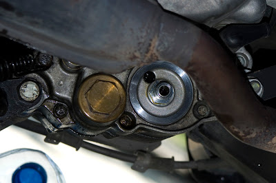

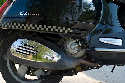

Cual ha sido mi sorpresa esta mañana, cuando he dado un vistazo a los bajos de la Vespa al ver que esta noche habían caido unas gotillas de aceite al suelo !!! Estaba todo el bajo, el tubo de escape, caballete y neumático manchadosssssssssssssss !!!
Aquí se aprecia mejor;

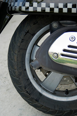

No me ha gustado nada que hasta el neumátic0 estuviera manchado... 🙁

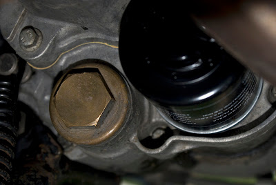

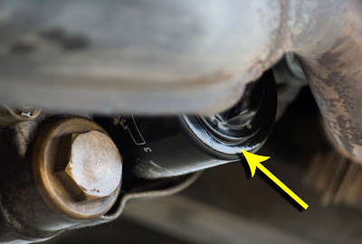

Al final..., SORPRESA !!! Pierde aceite por donde nunca hubiera imaginado... EL FILTRO.
Resulta que el filtro no es de una pieza, la parte final va como soldada por puntos..., y es por ahí por donde pierde alguna gotilla de aceite;
En fin..., pues eso..., que mañana toca cambio de aceite con filtro incluido 🙂

No, lo controlé desde el principio y el aceite se quedaba en el perfil del neumático, no llegó a embadurnar la banda de rodadura..., de todas maneras, como comenté al principio al ver que había manchas de aceite en el neumático cambié el filtro en un
